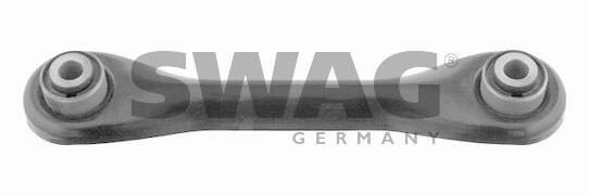

Po vymene dolneho priečneho ramena mi zacalo zadne koleso hučat(normalne šušti). Bolo menene svojpomocne doma na hevery včera a večer som to zistil.
čoto može byt.

Ložisko? Je zo možná náhoda,že odešlo zrovna v té době,ale takových náhod jsem už zažil... :mrgreen:

Aj ja natom rozmyslam ci lozisko.Je to taky zvuk ako ked na auto das drapak (plašt).Ložisko bolo trochu počut pred tym ale možno sa ten zvuk neprenasal tak intezivne cez tie silenbloky boli znicene.len ma prekvapuje to ze sa sila nemeni ked sa zatazi alebo odlahci koleso

pokud se intenzita zvuku mění při průjezdu zatáčkou,tak to je ložisko v kole.Při průjezdu hučí víc to,co je zatížené odstředivou silou.Při odlehčení ztichne. Ještě bych pro jistotu prohodil kola,nebo pokud je k dispozici,tak dal jinou sadu(letní,zimní) jestli se zvuk neztratí.

kolesa su jazdene 1sezonu a zajtra to vyskusam tym zatazenim. zatial dik

Bolo to ložisko kolesa VYMENENE VSETKO ok
