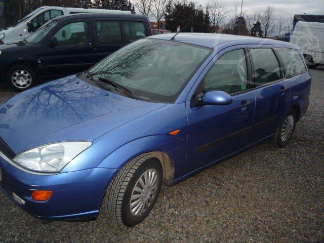

Zdravím,
měl bych na Vás zkušené forďáky prosbu. Přemýšlím, že se pojedu podívat na tohohle focuse :
Ford Focus 1,6 74 KW GHIA COMBI
Rok výroby 1999
Palivo Benzín
Tachometr 194 891 km
Objem a Výkon 1 600 ccm 74 kW
Karoserie Kombi 5-dv. 5-sed.
Barva modrá sv.
STK/Emise 10.2012
Výbava vozidla
ABS, AirBag 2x, Převodovka manuální, Centrální zam. dálkově, Elektrická výbava, Klimatizace manuální, Rádio originální, Servo, Tažné zařízení, Dělená zadní sedadla, Elektrická okna, Elektrická Zrcátka, Katalyzátor řízený, Nastavitelný volant, Otáčkoměr, Palubní počítač, Světlomety přídavné mlhovky, Vyhřívaná zrcátka, Zadní stěrač, Výškově nastav. sedadla, Dřevěný interiér, Multifunkční volant, Rychlostní stupně 5x, Pneumatiky zimní,koupeno v D, dovezené
Chci se zeptat na co se zaměřit abych nekoupil polykačku peněz. Mám namysli co poznám při prohlídce na místě a při zkušební jízdě. Díky moc za Vaše rady.

VIN kod bys nemel? A cena?
- Příspěvky: 3
- Registrován: 23.05.2012 12:22
Re: Koupě FF 1,6 74 KW GHIA COMBI
VIN mám slíbené přes sms až prý dorazí k autu, takže kdy to bude nevím a cena 30,000.

Cena je dost nizka, asi vi, proc to za tuhle cenu prodavaj. Pocitej s tim, ze to nejake investice zpocatku chtit bude, ale zase by se nemelo jednat o zavratne castky.

Ma to 200k na papieri, bohvie kolko v reale, to uz hrozi velkou spotrebou oleja. Je to totiz dost riskantna kombinacia - Nemecko s neobmedzenou rychlostou na dialniciach a motor 1.6i. Neviem, ci by som sa na to nechal prehovorit. Na druhu stranu, ked to kupis za taky smiesny peniaz, pripadna investicia do motora by nemusela byt marna. To potom ale radsej kupit o tu cenu drahsie s mensim poctom km - v tom aute ma 200k km nielen motor...

muze mit tolik najeto , kdyz nekdo da rocne 15t , tak to mas 200t za 13 let .
korozi bych nebral jako vadu spis bych se pripravil na nejakou opravu koroze , mozna bych zkusil zkontrolovat axialni vuli na klice , vyfuk na svodech , vibrace v zatahu (poloosy ) , to jsou veci ktere stoji docela dost a v replikach toho moc neni .

Ta axialna vola klukovky sa da ako skontrolovat ?

Montpákou zatlačíš řemenici kliky do motoru a pak ti pomocník sešlápne spojku a ty koukáš jestli řemenice povyleze z motoru.

Vdaka za info - aka vola je este tolerovatelna ? Predpokladam, ze toto nie je iba pre Fordy, ale plati to vseobecne. Alebo sa mylim ?

nevim presne ale 5mm uz odrbe cidlo kliky .

Díky za rady, pan prodejce mi poslal VIN WF0NXXGCDNXS11044. Jde o tom zjistit víc než tohle?
