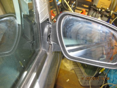

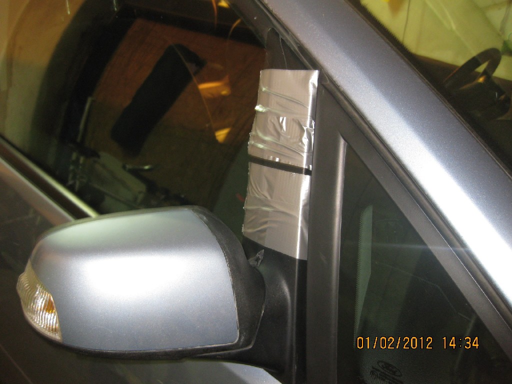

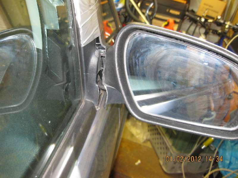

Ahoj, vcera se mi nedostatecne otevrela brana a zrcatko dostalo uder tesne u pravych dveri.
Cele se to ulomilo a drzi to jen na el. kabelu ovladani/ vyhrivani. A ted to drzi na pasce.
Jake jsou moznosti krome origo servisu? Ceny origo vs vrakac a co se vsechno musi menit/opatrit?
Diky za pomoc

Hm, a da se to nejak rozumne demontovat z auta (a odpojit elektriku), abych ten plast nejak prozatim zpevnil? Servis ted vubec nestiham.
diky
diky
- Příspěvky: 19243
Re: C-max - ulomene vnejsi prave zrcatko
odstrojit zevnitr a odsroubovat co tam zbylo

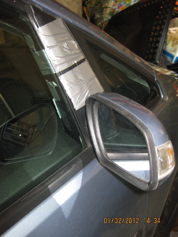

Tak se priznam, ze zatim jezdim se zrcatkem omotanym paskou, ale je cerna, takze to vypada mene desive, nez s tou stribrnou.
Vcera jsem dostal nabidku Auto Kelly.
Tohle zrcatko by bylo asi za 4.700 (na lak).
Potom je to same, ale elektricky sklapene a to je jen za 2.800.
Nechapu, jak muze byt sklapene levnejsi. Oboji je s blinkrem a osvetlenim.
A otazka zni: dalo by se to sklapene pouzit misto puvodniho nesklapeneho a event. nezapojit to sklapeni?
Tise predpokladam, ze ta lakovana cast se da prendavat.
diky

Pokud je to stejné zrcátko jako u Focuse (jakože na první pohled to vypadá, že ano) tak ten lakovaný plast jde bez problému oddělat.

Mam pocit, ze Focus ma jiny tvar. Jo, ten lakovany plast by mel jit vyloupnout.

- zrcatka el. ovladana jsou stejna ... jen el. sklapena maji v sobe navic motorek a vic osazeny konektor ... el. sklapene jde sklopit i rucne
- dodelat el. sklapeni jde, ale je to tahani dratu napric autem + sehnani rele, ktere je pod zadnimi sedackami (+ dalsi draty)
- ptal ses na tom vrakovisti, jak jsem Ti psal? tam ho tenkrat meli (rikal neco 1500-2000)
- rozdil cen: original ford je vzdy drazsi

Tak jsem vcera vymenil to zrcatko a prehodil barevny kryt, takze to vypada uplne, jako predtim.
Delal jsem fotky, tak pokud by nekdo chtel videt sundavani LP zrcatka (kompletne elektricke) u Maxe, tak to sem muzu hodit.
