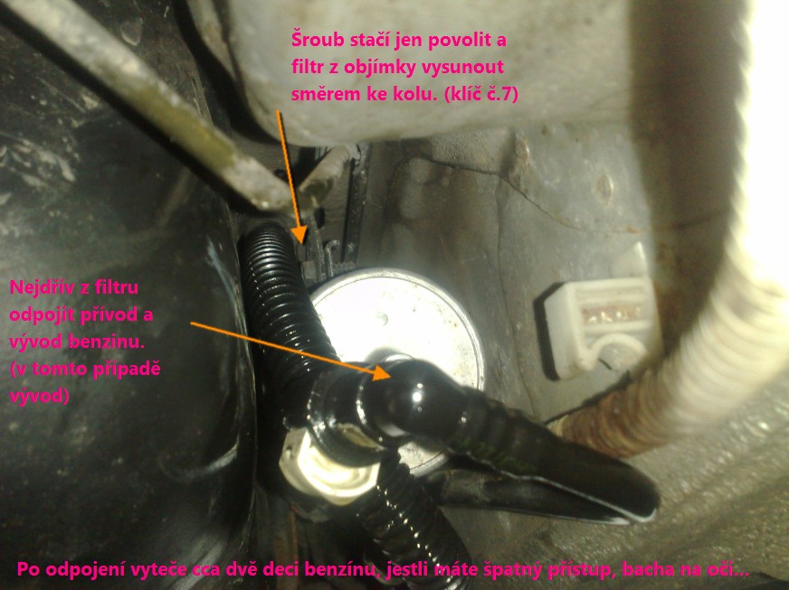

Měnil jsem včera palivový filtr, tak sem dávám obrázek jak vypadá vykuchaný po 220 000km.
Pěkná pakárna tahle výměna. Nejvíc mi daly zabrat ty pojistky pro odpojení i připojení hadic, a k tomu šroubu je fakt přístup jak k penězům, málem jsem s tím sekl...
Stručný popis výměny
Vložka z orig. filtru po 220 000km
