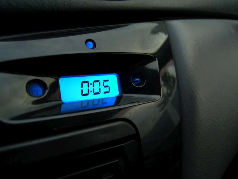

Zdravím focusáci, rozhodl jsem se změnit veškeré zelené podsvícení za modré a v prvním příspěvku vám povím jak na hodiny, myslím že výsledek je více než uspokojivý :)

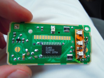

zkoušel jsem připojovat metodou pokus omyl , protože spoustakrát se vám bude zdát že jste to připojily správně, nicméně jednou se vám stane že budou hodiny svítit pořád, nebo pouze při vypnutém motoru apod.
Přikládám obrázek jak jsem vše napájel já, ten pás jsem přilepil přímo na zelené ledky, které už nechceme,abych mohl tyto změny kdykoli vrátit.
Upravená destička
Výsledek

, no ja som to riesil odpajkovanim povodnych zelenych LED a pripajkoval som tam biele LEDky - 10min. robota a v pohode.a nebola potreba nejako "zasahovat" do polsneho spoja.zasahovat
aj LEDku imobilizeru som dal bielu.

Dělal jsi to zbytečně komplikovaně, stačilo odpájet dvě LEDky z toho pásku a napájet je místo původních, je toho tady o tom napsáno spousta a dost lidí tady má kompletně změněné podsvícení na modro, včetně mě :)

Jak jsem psal , nechtěl jsem odendávat ty zelené , abych mohl tu změnu kdykoli vrátit. Nejsem expert na pájení =P Dneska , jsem přidělal ten pásek po 3 ještě na druhou stranu a vypadá to ještě líp :)

Pokud si dobre pamatuju, tak tam byl svetlovodivy plast jen z jedny strany, tak to je asi zbytecny davat ledky z obou stran. Ledky se daji taky prepajet zpet na zeleno :wink:

Tk jsem zkoušel přepájet ty ledky , nicméně ledky nesvítí :D buďto je tam v tom obvodu nějakej větší odpor nebo nevím

zeby polarita LEDiek ??? :totlsmile:
musia svietit, mne a kazdemu svietia :bravo22:

Koupil jsem led pásky, a polaritu jsem určitě nepopletl :) tak nevím , mám kouzelnej a výjimečnej focus :D
