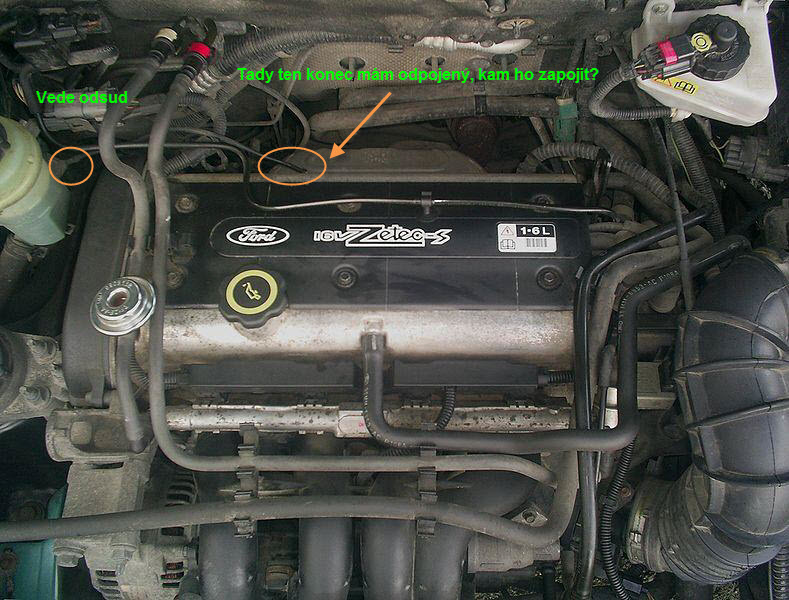

dnes jsem našel drát co vede od nikud nikam :?: , je odpojený a vůbec nevím na co tam je a hlavně kde byl. Neví někdo kam patří a na co tam je, auto jinak funguje normálně.
Děkuji

Je to ukostření hlavy motoru.Jedno nalisované očko je přikroucené ke karoserii u tlumiče.Druhé očko( to Ti upadlo) drží šroubek v hranatém nálitku zezadu na hlavě.Zhruba v úrovni línie 2 svíčky.Když se nahneš přez motor,tak tam pod tím šroubkem to očko určitě bude. :wink:

Díky moc, už je to zpátky.
