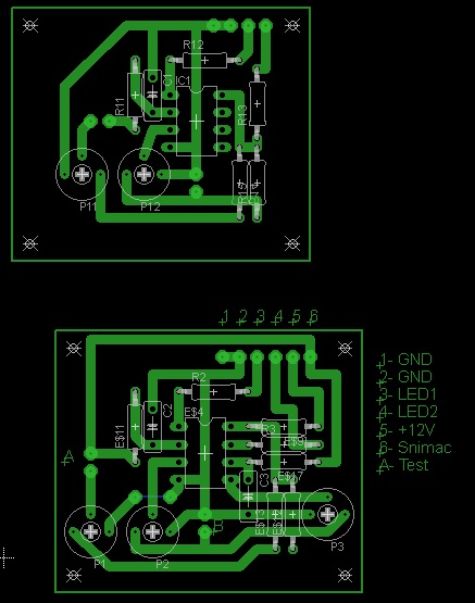

4.0V=200C, 2,4V=300C, 1,2V=400C, 0,9V=450C, 0,6V=500C
- Přílohy
- DPF Erkennung.pdf
- Jednoduche zapojenie na signalizaciu regeneracie ... teplota signalizacie je nastavitelna ..... Vdaka sikovnemu panovi z nemecka.
- (154.03 KiB) Staženo 102 x

Plosaky mam predbezne navrhnute a pripravene na testovanie. Prva verzia je na signalizaciu jednej teploty ... Druha verzia je pre signalizaciu dvoch samostatne nastavitelnych teplot dvomi ledkami. Opakujem, je to len hruby navrh, zatial netestovane.
