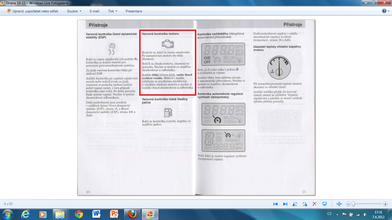

Já se jen tak zeptám...teď se mi stalo,že se mi rozsvítila kontrolka motoru(jedna oranž.kontrolka).Auto funguje naprosto v pohodě,žádné problémy.Vypnutím a zapnutím motoru se nic nemění a ikonka svítí pořád.Teď jsem ještě odpojil baterku,jestli závada opět vyskočí.Co jsem procházel net,tak někomu to způsobovala palivová soustava se zamrznutím.Nafta mi v zimě zamrzla a mám asi 200 km do výměny oleje a tedy i paliváku.Mohlo by to mít něco společného?
Jak dlouho se musí odpojit baterie,aby se paměť závad smázla?
Svítí tato kontrolka...

Kota - kdyz je problem s palivem, tak to signalizuje blikajici kontrolka zhaveni. Pristi tyden mi prijde kabel od Tomina, tak kdybych mel cestu do Prahy, tak ti to muzu napichnout...

Díky za reakci,takže by to nemělo s palivákem mít nic společného?Spotřebu jsem vyšší nezaznamenal.Nejhorší je,že jsou svátky a zítra se s tím musím dostat z Ostravy domu do Slanýho.Jak sem psal,auto se chová normálně.To celonoční odpojení baterky nepomohlo.Tak s tím můžu vyrazit domu?Asi jo,kdyby bylo něco zásadního,tak bude nouzák,ne?

Koťo na to palivo bych to neviděl,spíš projeď konektory jestli není některý povolený,a vyndej na chvíli záslepku na EGR a skontroluj jestli jji neobalilo sazemi.

Kluci mám euro3,takže bez dírky.Záslepku mám Břehu od Tebe a je to už půl roku určitě...spíš tři čtvrtě.Ale přes to jsem jí vyndal,ujel cca 20km,ale kontrolka pořád svítí.Ještě se zeptám,co váha vzduchu?Nemůže být něco s ní?Dnes tedy vyrazím domu,tak uvidím jestli dojedu :D Pak teda asi jen ta diagnostika.Na to stačí nějaká obecná,ne?Nemusím přímo do fordu...

Já už si nepamatoval jakou máš,tím to není,váhu vzduchu mužeš vyndat a ofoukat,ale jestli měníš vzducháč pravidelně tak by taky měla být dobrá.Na tu chybu -zjištění by měl stačit i obyč ELM kabel, a uvidíš co mu se mu nelíbí.

Podle mě to může být i ta váha vzduchu, když se odpojí, tak automaticky se ta kontrolka rozvítí a de bud smazat odpojením baterky, nebo kabelem, ale u tebe je vidět, že chyba je stálá, proto se kontrolka rozsvítí i při odpojení baterky, jak říkají kluci, nejsnadší bude to napíchnout na diag. kabel, ten tu chybu 100% najde a nebudeš muset koumat co to způsobuje, protože těch čidel je tam víc co dokáže rozsvítit kontrolku.
