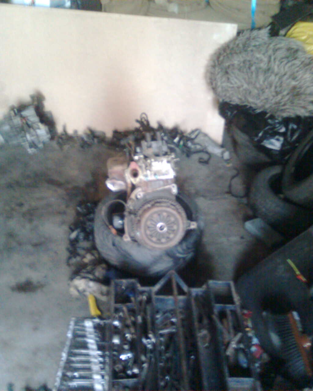

piest je von.Puzdro na piestnom cape sa rozpadlo na marne kusky!Nechapem.Uz lutujem,ze som sa do toho pustil sam.

Ty jo, dobrodruh :palec_nahoru:
Něčim podobnym sem si prošel když sem si skládal P306cc. Garáž, kniha JAk na to, sada klíčů, nějaký šroubováky, pár kleští a šlo se na to. Taky sem toho litoval, ale nakonec sem to dal a sem rád.
Hodně štěstí držim palce
