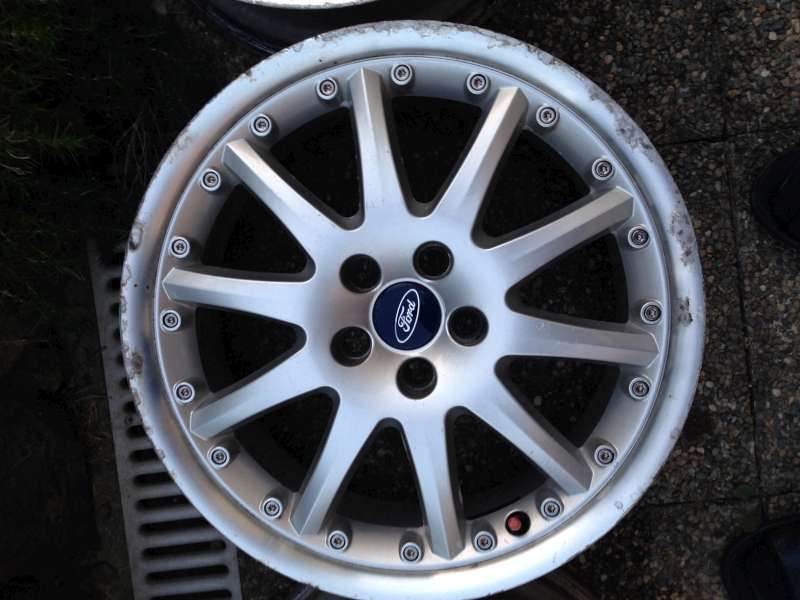

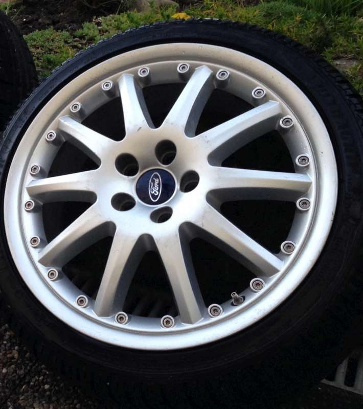

Dobrý den,
mám si zítra jít koupit tyto kola s tím, že si je nechám u lakýrníka opravit, jen jsem si všiml, že po celém obvodu je takový leštěný límeček, zkrátka je to taková atypická barva, jde mi o to, jestli toto půjde v pořádku celé opravit a kola budou po práci lakýrníka jako nová. Nejsou nikde až do masa, je jen oškrábaný lak.
viz. příloha
viz. příloha

Idealni je zbavit se laku v chemicke lazni, pripadne opiskovat. Ryhy se brousi, vetsi se i tmeli. Po nastriku budou vypadat jako nova. Hlavne at nejsou moc pokopana, podle vzhledu to vypada na amaterskou rally

nechci bejt rejpal,ale ten lem je až do masa
podle mě tak do šrotu na recyklaci
jsou jak po bitvě v sarajevu

Drive, kdyz jsem mel moznost je nechavat lakovat, pres me proslo nekolik sad a nektere vypadaly daleko hur....o to vice se pak majitele divili, proc vypadaji jak nove. Tohle neni problem pro firmicku, co se renovaci zabyva

Ještě se chci zeptat, kolem celého kola u gumy je takový vyleštěný límeček jestli si všimnete (nejlépe majitele kol) teď mi jeden lakýrník kterýmu jsme byl ukázat fotky řikal že to opravit nepujde, že to dělá výrobce nejakou chemii a pak to vyleští, jenže co koukám na fotky tak se tam ten lak loupe, tak si na druhou stranu říkám, že to lak je. Potřeboval bych vědět jestli to půjde opravit opravdu do původního stavu.

říkám pouze můj názor, S*R na to, ty kola jsou dojebaný uštípaný límce a zda jsou takfle všechny kola tak renovace bude ranec, límec se dá sice vyleštit, ale jako origo to už nebude

Tak jako majitel těchto kol,říkam že v origo stavu žádny leštěný límeček nemají.
Z čelní plochy jsou po celé ploše strojně obrobené a pod lakem je vidět ten opracovaný kov a vše co je mimo plochu tzn. prolisy a vnitřek disku je ve stříbrné metalíze.Snad sem to popsal srozumitelně,sám bych chtěl ty svoje taky zrenovovat,ale to je zřejmně problém buď dělají celobarevný nástřik nebo leštěné plochy ,ale to už není jak od výrobce.

Za 6000 jsou ty kola předražený na to jak vypadají a kyž se k tomu přidá renovace, tak počítej min cenu 12tis dohromady s kupní cenou. Radši bych nějakou tis. připlatil a šel bych do jiných v dobrém stavu.

Kamarád jsi ted předělával kola z černých na bílé a stálo ho kolo 350kč/kus a to mu je chemicky očistili a pak nastříkali komaxitem nebo jak se tomu říká a kola jsou jak nové

Drive se ve vyrobne v Ostrave renovovali kola za cca. 1600kc/sada, nez to vedeni zakazalo. Jinde za ty penize delaji jedno kolo. Zalezi, co by nasel..
Je to na zvazeni a sezene-li kvalitniho levneho renovatora, muze mit sadu 18" za 8000,-. Povrchova uprava je to posledni, hlavne aby nebyly krive, pokopane, pripadne varene

Koupil jsem kola na zimu za 6tis. a zkusil jsem je doma trošku poopravit, tak uvidíme jak to vydrží.. všechna byla v podobném stavu. Bral jsem to jako odreagování po sezení v práci:)
