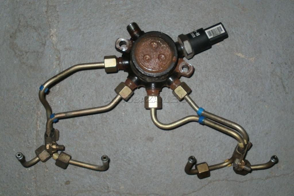

Co zkusit prostříknout konektor? Jinak mám takovej pocit,že to čidlo nejde koupit samostatně,pouze s cr děličkou. A co ty stahovačky,máš je na konektoru,jako na tom obrázku výše?

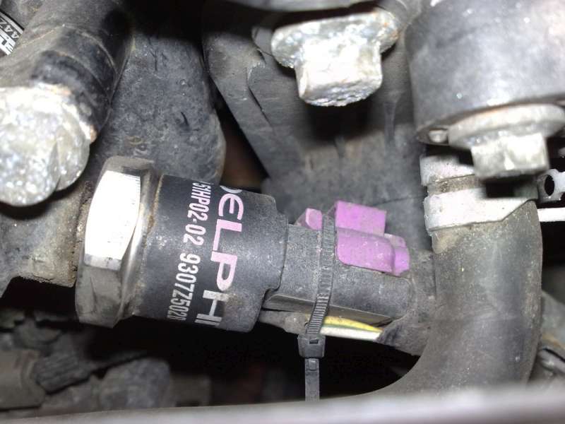

No shánět se bude asi těžko, nejspíš z vrakáče. Momentálně mám půjčené z Renault servisu prý je stejné. Na internetu jsem něco našel za cca 40 euro. To moje vypadá takhle. Vypadá to že jedna páska chybí, možná už se v tom někdo hrabal.

Podle fotky to vypadá jako origo stav.Takže tam zkusíš dát to půjčený? Asi se to trochu zavzdušní.Zkontroluj ještě kabely jestli nejsou prodřený od tý stahovačky.
