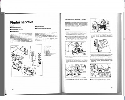

commanderwar píše:Zdravím nemáte někdo nějaky obrazek na demontáž komplet předního kola na FOFO 1 r.v. 2001??
Nieco taketo

dekuji dekuji všem hlavne za obrázek....to je přesně ono.))
