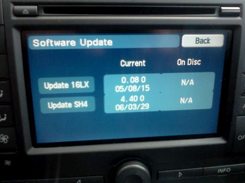

jednou jsem jej zahledl, ale pak jsem udělal update firmware na v4,40 kvuli mapam 2011-2012 a mam takovy dojem, že po tomto updatu už tuto možnost nemám.

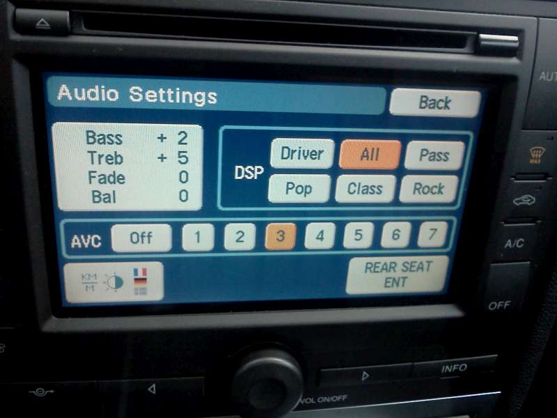

Pokud napíšeš,kde jsi to zahlédl,tak se já klidně na dané místo podívám a udělám fotku jestli to u mě jde....

bylo to v klasickem menu kde je v nastaveni basu,vysek, dale je tam nastaveni avs 1-7 a dole v pravem rohu je aix. kdyz na nej kliknes, je tam nastaveni citlivosti vstupu. ale pokud jsi take updatoval na verzi 4.4 tak to tam mit nebudes.
hledam starsi firmware. ja jsem na to narazil jednou, pak jsem to nevyuzival, a az jsem se rozhodl namontovat dvbt a nove mapy, musel jsem udelat update a pak uz jsem to proste nikde nenasel.
v Google obrazkach tam je taky videt ten aix.

Ahoj, mam 2006, takze ver4.40 fabricky, v menu audio zadna moznost nastaveni citlivosti AUX neni, mam tam ovladani zadniho audio panelu pro cestujici vzadu. AUX dneska schvalne vykousim kvuli te hlasitosti, kabel tam mam ready.
Edit: tak hudba z mobilu ve formatu mp3, pokud je na max, hraje zhruba stejne hlasite jako z CD. Takze problem mas nejspis nekde jinde, i bez moznosti stelovat citlivost vstupu by to melo normalne fungovat.
