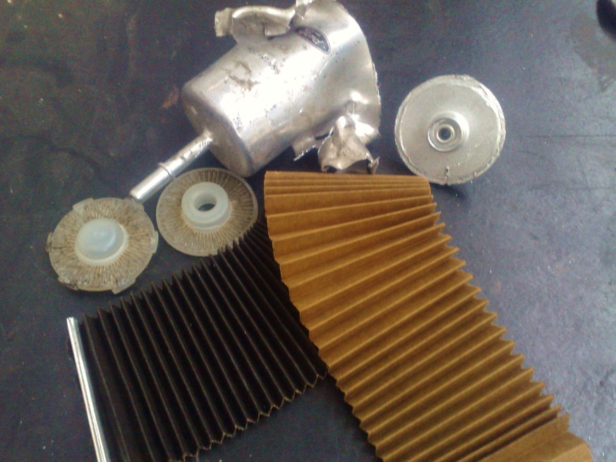

Měnil jsem včera palivový filtr, tak sem dávám obrázek jak vypadá vykuchaný po 220 000km.
Pěkná pakárna tahle výměna. Nejvíc mi daly zabrat ty pojistky pro odpojení i připojení hadic, a k tomu šroubu je fakt přístup jak k penězům, málem jsem s tím sekl...

Ten filtr tam byl 220 000km ?

Tak mi to nedalo a pořádně jsem ten hliníkový obal prostudoval a je tam vytištěný datum 13.2. 2006gargulakj píše:Ten filtr tam byl 220 000km ?

A já si zase nemyslím,že výrobce ve všem kecá.

No, teoreticky by to mohlo být kontaminací benzínu naftou. Viz zjištění ČOI u benzinek. Trocha benzínu v naftě není nic zlého, ale trocha nafty v benzínu je problém.
