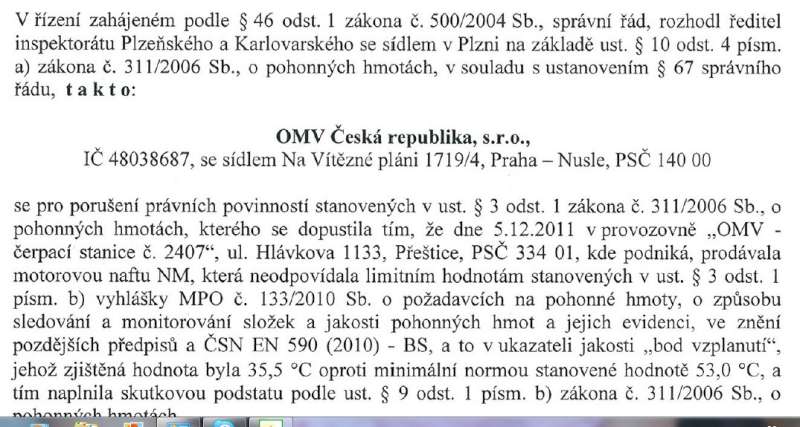

OMV hustý 35 bod vzplanutíbyl focus 2005 1.8TDCI

no, 35,5°C oproti 53°C je teda rozdilek.

Aspon to v zime lepe chyta.

Nevim, kdyz zjistej 35,5°C namisto pozadovanych 53°C, tak bych si ja osobne vsadil naopak na horsi podminky pro vzniceni.
EDIT: Nejak se mi to pomotalo, nitit se to muze asi snadneji

No ono to bylo mysleno jako recese, proto ten Smajlik.

No nevím, bod vzplanutí 35 stupňů , nedavno tu byla ukázka obrázku že nafta na ONO nezamrzla, někdo tu taky radil přidat do nafty benzín.... můžete si dát 1+1 dohromady....

Teď jsem si přečetl taky ten odkaz.. ukazuje to na kontaminaci nafty benzínem... sakra tam ho teda muselo být.

Taky bych to tipoval na benzín v naftě - nevypláchnutá cisterna, záměr .. buh ví.Borja píše:No nevím, bod vzplanutí 35 stupňů , nedavno tu byla ukázka obrázku že nafta na ONO nezamrzla, někdo tu taky radil přidat do nafty benzín.... můžete si dát 1+1 dohromady....

V týdle republice si člověk nemůže bejt jistej u žádný čerpačky .. co takhle si udělat nějakou vlastní?
