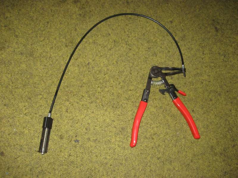

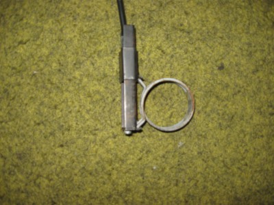

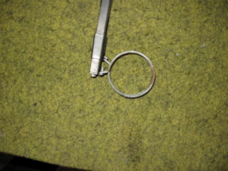

Ještě dobrá rada,píšeš,že na auta jsi antitalent,proto si domeček nech vyměnit u nějakýho zručnýho mechanika,protože přístup není dobrý(hlavně na hadici pod cr děličkou). Velmi pomůžou kleště na pérový spony.
