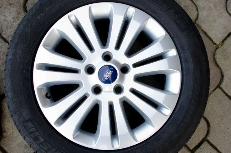

Tak v Charouzovi jedou jen dle katalogu (patri/nepatri na danej model) a ani neznaj parametry kola. Uvidime, co napise inzerent, ze je napsano za ET na kolech. V technicaku mam pro vsechny rozmery ET52,5. MKIV maji ET 50-55. I 50 by teda melo sedet v pohode. Spise si rikam, ze mi to nikdo nezapise do technicaku. Typovy list asi nikde neziskam a kdyby, tak bude homologace pro MKIV. Hadat se pak s pojistovnou o 2mm mi za to asi nestoji.:-/

Na kolech je OFF 50, coz snad znamena offset=ET. Soucasny plechace mam 52,5 a je pravda, ze kdyz jsem jistil poklice stahovacima paskama, tak je trmen brzdy hodne blizko. Je mozny, ze budou ty kola jinak tvarovany uvnitr a budou delat problemy? Dle fotky vypadaji uvnitr plochy. Nechapu, ze mi nejsou ve 2 aut. servisech schopni rict, zdali to bude sedet. Pokud ale sednou, tak me snad v pripade havarky nemuze pojistovna popotahovat kvuli 2,5mm. V Allianz mi rekli, ze zalezi na likvidatorovi.:-/ Jeste k tem matkam. Ford Valousek mi rekl cenu 83,- za obyc a 280,- za matku s nerez cepickou, aby nebyl videt sroub. To by se pekne prodrazilo. Neznate lepsi zdroje? Diky!

Tak jsou doma.
Sehnal jsem tak levne, ze i kdyby nesedela, tak je prodam a jeste vydelam. Na to ze jsou z roku 2008, tak na nich neni ani jedinej skrabanec (asi tim, ze prodavajici neni z Prahy, ani velkyho mesta). Matice sezenu do 70Kc a v dubnu si zalozim galerii, abyste videli vysledek v celku.

Fajn
, tak jestli nemá MKIV menší brzdiče, tak tvar loukotí uvnitř budou mít stejnej a díky menšímu ET (sice jen o 2,5mm ale občas to jsou jen milimetry) by to mělo bejt v cajku.

Jo, takhle jsem si to presne spocital taky. Verim, ze to bude ok. Zbavovat se jich nechci, protoze se mi fakt libi.
