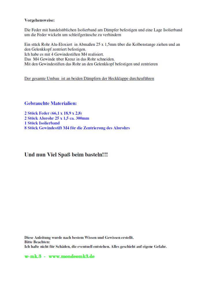

Ahoj, myslel jsem tohle otevírání kufru na nový model. Jestli víš i o jiném dej prosím info. Chtěl bych lepší postup práce a popis materiálu. Jak jsem ti psal auto mám 6 týdnů a tak teprve zjišťuji co a jak. Předem moc DíkyVitalish píše:hehe, no to nevim. Budu se ho muset zeptatedit: tak už tu je
Každopádně po dvou pokusech s pružinama ( první byly slabý) se podařilo a táta automaticky otevírá! Pružiny jsem kupoval v Penta Trading v Praze Michli, první pružiny byly slabé (zelená edice) a následně jsem je bezplatně vyměnil za modré SZ 8020.25x044 . I tak zbylo přes 3mm prostoru, který se vyplnil třema podložkama a kusem tvrdé gumy, aby pružiny necestovaly. Funguje to, takže se podložky ve stejné výšce nahradí hliníkovou trubičkou, aby to vypadalo![]()
edit: Každopádně my s MK3 nemáme šanci na automatické otevírání, protože je tam strašně málo místa a obrovská zátěž. U nového Mondea je celkem 54mm místa a i to je celkem málo, na mém Mondeu jsou maximálně 2cm![]()

Link na pružiny je http://www.penta-edm.cz/dokumenty/norma ... ruziny.pdf Musím říct, že ani ty vyměněné pružiny SZ 8020.25x044 nezafungovaly na pořád... po čase se nejspíš "proležely" a kufr otevíraly jen když se otevřel, pružiny si odpočinuly a pak to fungovalo
Kdyby měly o podložku (cca.3mm) víc, jistě by fungovaly dobře. Jinak zavírání kufru je o poznání namáhavější, musí se s tím víc třísknout. Ale pro ženu je možná víc namáhavé kufr otevřít nežli takto zavřít. Samotná instalace je velmi jednoduchá, složité je jen přijít na to jaké přesně pružiny a kolik podložek je potřeba, což jsme absolvovali my s tátou

Hmm, zajímavé... Ale podle toho co tam píše "2,8er draht 9 windungen" a těch údajů co jsem vyhledával mi není jesné co to je za pružiny.
Na YT ho prosí o více info, ale už nic neuvádí...
Jinak našel jsme video na Seat, že na tohle mají kompletní sadu. jen nevím co tam dělá s tou diagnostikou..
[youtube]http://www.youtube.com/watch?v=7RgZTIMs ... r_embedded[/youtube]
EDIT: Další info http://www.mondeomk3.de/4871-heckklappe ... ffnen.html
Jeden objednal údajně tyto pružiny Druckfeder 66,1 x 18,9 mm (délka 66,1 mm, průměr 18,9 mm, průměr drátu 2,8 mm).
http://www.ebay.de/itm/2-x-Druckfeder-6 ... 4152edb5fa
a výsledek je zde:
[youtube]http://www.youtube.com/watch?v=T-6nG6td ... r_embedded[/youtube] Údajně nemusí fungovat, pokud jsou vzpěry už starší, případně v chladu a tedy i zimním období...
Doporučují vzpěry minimálně 475N
A další se stejnými pružinami, ale nějak je upravoval...
"federn von bucht wie alle hier ^^ habe den Abstand gemessen wenn der Dämpfer eingefahren ist, den Abstand durch die Drahtstärke feder gekürzt"
[youtube]http://www.youtube.com/watch?v=VcOG9ZWX ... r_embedded[/youtube]
a výsledek je zde:

nechápu, kde vzali tolik místa na stlačenou pružinu .....

Sám jsem zkoušel. Nechal jsem si udělat několik pružin. Dokonce byi tak ochotný že to i spočítali a řekli že takhle nemůže žádná pružina fungovat. Je tam prostě malá mezera na stlačenou pružinu. Takže jediná možnost jak to udělat je vyměnit tlumiče.

gines: Sám vidíš videa a na odkaze co jsem dával to spoustě lidem funguje...

No myslim si že když si to někdo obědná a dá je tam tak se mu zmáčknou a fungovat to nebude. Já jsem to řešil dost dlouhou dobu a jediná možnost jak to udělat byla výměnou tlumičů za menší. Aby tam bylo více místa na pružinu. Podle těch videí to vypadá sejně jak u mě když jsem to zkoušel.
