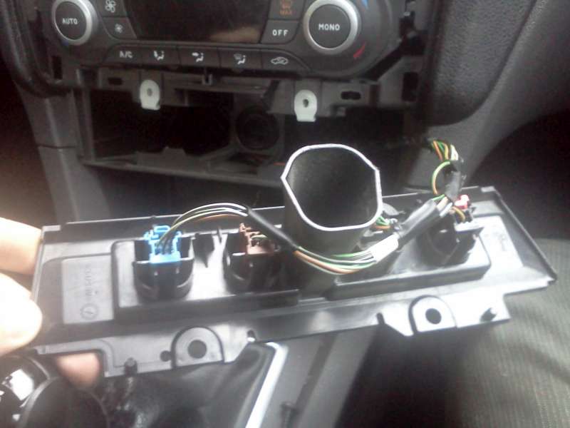

Ahoj kluci,
dneska jsem si menil oblozeni palubovky a pri rozebrani jsem si vsiml, ze na panelu pod radiem mam osazene vsechny konektory. Uplne vpravo je deaktivace airbagu, vedle vyhrev zadniho okna, vedle priprava na vyhrev predniho okna ale ten posledni modry? Prosel jsem forum a vsichni, co neco resili s timto panelem nemeli nikdy osazeny modry konektor uplne vlevo.
Co by to mohlo byt?
byl Ford Focus MK2 1.8 TDCi

Poslední tlačítko které se vyskytuje na tomto panelu je vypnutí ESP .

Je to pro ESP

A proc to mam osazene a ostatni ne? :-)

Po faceliftu to osazene nebyva. Vypinani ESP tlacitkem maji po FL jen ST/RS, jinde je to pres pc.
Pred fl to bylo na tlacitko u vsech, kteri meli esp. Mozna to s tim nejak souvisi.. :)

Takze to znamena, ze mam ESP?

Mas tlacitko a po zapnuti zapalovani ti sviti kontrolka ESP v budiku?

Jako myslis jestli mam ten konektor osazeny tlacitkem?

Presne. Pokud ne a nesviti ti kontrolka esp pri zapnuti klicku, pak esp nemas.
Ty mas model tesne pred FL, nevim, jestli tam uz bylo ovladani esp pres palubni pocitac.

Tak ted jsem se byl podivat a kontrolka mi nesviti....ale stejne mi porad vrta hlavou, proc by tam vedly kabely a konektor...proste ZAHADA! :-)

Je to předpříprava. Prostě je výjde levněji naflákat 50 000 stejných kabelových svazků, než každý svazek přizpůsobovat konkrétní konfiguraci. A že těch možných konfigurací je sakra hodně :-) Cena té mědi navíc je určitě nižší, než cena lidské práce, která by byla na úpravu každého svazku potřeba
