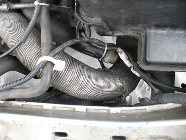

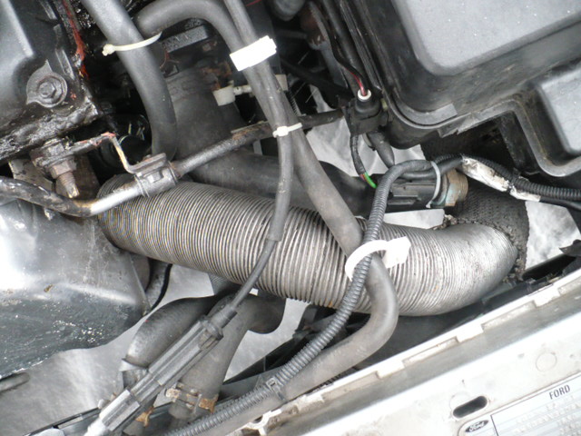

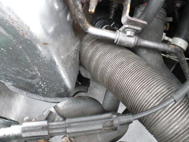

Jelikož to furt nasává zmrzlej vzduch, tak jsem to "trošku" upravil.
Je to na kratší trasy/ do práce a zpět/. Až se oteplý jde to zase pryč. :mrgreen:

petulaku..dobrej napad. jsem sehnal jinej kryt katu a uz jsem privaril kousek trubky pro saci trubku...ted jdu na ekodvur z nejakyho vraku vykuchat prepinaci klapku ovladanou teplotou nasavaneho vzduchu. o vsech ostatnich aut to pomaha..ford na to nejak zapomnel.

Já klapku dávat nebudu, jak se oteplí :lol: ,tak to vyndám.
Ale funguje to. :mrgreen:
