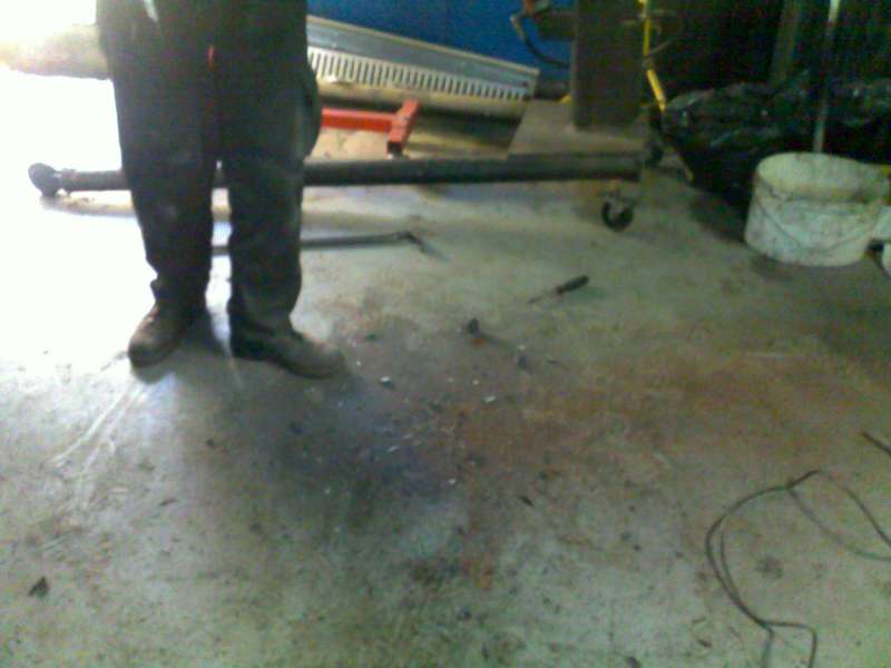

Nedávno na mě ale na displeji vyskočila chyba "engine systems fault". Na diagnostice sem zjistil, že jde o chybějící eoyls pro vypalování DPF. Původně sem plánoval je dokoupit, ale protože mám najeto 140 000 km mohla by to bejt dost zbytečná investice, kdyby DPF náhodou chtěl skonat.
Poté co mi můj mechanik ukázal jak DPF vlastně vypadá, sem se rozhodl, že půjde ven. Kdybych ho na vlastní oči neviděl, asi bych uvažoval nad jeho výměnou (nákup z ebay cca 6000Kč). Bohužel vidět to, že do auta cpou skur. briketu mě rozčílilo a musel ven. Nevím asi sem si naivně představoval něco jinýho co známe z běžnejch filtrů, ale téměř 40cm dlouhá děrovaná tvránica není moje představa o něčem co bych v autě chtěl mít. To tam můžu rovnou dát navrtanou cihlu.
Jinak od vykuchání a po náležitým upravení řídících jednotek su zcela bez problémů, žádný chyby nevyskakujou, žádný regenerace se nespouštěj prostě pohodička a hlavně nemusím čekat kdy v Bystřici vydaj jakej SW abych musel jezdit přes půl republiky v Třebíči to zvládaj taky
Subjektivně spotřeba dle aktuální šla dolů, hlavně v nižších rychlostech. Objektivně to nebudu moct zhodnotit, protože sem po týdnu auto chipnul, což se spotřebou taky zamíchá.
Pro představu pár foteček z kuchání
Nekuchal sem, protože bych musel. S DPF sem neměl jedinej problém, v podstatě sem nevěděl, že tam je krom občasnýho zaslechnutí sahary po vypnutí auta.

Zajimava prace, diky za fotky. To ze jsi jeste nezazil zadne spustene regenerace je sice fajn, ale az najedes 20t bez problemu, tak bude asi vyhrano. Doted nemas zadne DTC kody?
Hodilo by se vedet jak se upravovala tva ECU. Pouzili neco jako ECU save nebo nejakou jinou metodu?
http://www.ecusafe.com/html/faq.html#dpx

Sice sem u tý diagnostiky stál a kolem auta pobíhal když se vše dělalo, kecal sem o tom s kámošem, ale extrémně do hloubky sem se o to nezajmal. Až budu zase v Třebíči, tak se ho zeptám. Podle mě budu mít ECU odpojenou, aby nemohla nařizovat nějaký kraviny jako je spuštění regenerace nebo že nemá dost aditivvita_k píše:Zajimava prace, diky za fotky. To ze jsi jeste nezazil zadne spustene regenerace je sice fajn, ale az najedes 20t bez problemu, tak bude asi vyhrano. Doted nemas zadne DTC kody?
JJ více km ukáže, ale mám tušení že bude klid a radost z nového výkonu, kterej sem mu mohl povolit díky tomu, že nemám DPF kterej by se jinak pravděpodobně po chipu víc zanášel.
