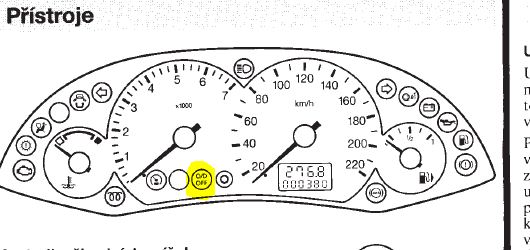

Ahojky, už 2x za dva dny se mi stalo, že když už mi FF1 chytnul po dlouhým přemlouváním, tak mi problikla zelená kontrolka, která nikdy nesvítila ani při zaplým klíčku. Kontrolku jsem vyznačila na obrázku. Dle návodu by to mělo být něco s automatickou převodovkou, ale tu nemám..nevíte co jiného by to mohlo být? A s tím spojený - vynulovalo se mi denní počítadlo...Může to mít nějakou souvislost? Děkuji za rady a nápady

ano je to kontrolka k automatu
Zkratka znamena Over/Drive, vytaci to vic motor nez preradi
Moc fajn funkce
Ja bych to videl na vadne budiky.

No udělal to až teď v mrazech..možná to souvisí s tím...nebo jestli slabá baterka...r0mik píše:ano je to kontrolka k automatu
Zkratka znamena Over/Drive, vytaci to vic motor nez preradiMoc fajn funkce

Tyhle podivnosti dělá obvykle špatné ukostření. Udivuje mě ale, že v té kontrolce je žárovka, já ji tam myslím vůbec nemám (1,8 16V).
