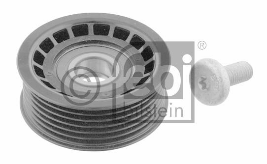

Zdar, zkoušel jste to nekdo měnit sám, je tam dos blbej přístup navíc na uvolnění řemenu se musí stlačit napínací kladka, je na to nějaká montpáka. Ta jedna kladka půjde v poho, ale ta druhá je tam nějak divně, navíc tam člověk nedostane ani ráčnu. Ví někdo jak na to?
Ford Mondeo 2.0 TDCi (1998ccm/96kW/130HP) r.v.2002
- eizo
- Příspěvky: 80
- Registrován: 15.03.2010 20:03
Re: Kladky řemene Mondeo
Nikdo nic? ani neznáte někoho kdo to dělal, nebo někoho kdo dokáže poradit jak na to?
A ještě mně napadlo zda se v těch kladkách nedají vymněnit jenom ložiska, protože ty kladky samotné vapadají že jsou OK.
krenda
- Příspěvky: 2668
- Bydliště: Novojičínsko
Čus,
Měnit ložiska v kladkách nejdou, někdo se je tu snažil proplachovat a promazávat, ale to je řešení na snad pár tisíc km. Pokud jsou kladky hlučné, tak vyměnit
Přístup k nim je vesměs špatný na všech autech. Všeobecně: něco povolíš od motoru, k něčemu se dostaneš z podběhu(sundat kolo) a k něčemu se dostaneš po hmatu a čichu
Vyplň si bydliště, třeba se najde někdo šikovný ve tvém okolí, kdo ti s tím pomůže. Vesměs na tom nic není, jen to chce šikovné ruce(nejlíp v zápěstí se dvěma klouby) , dobré golovky, malou a výkonnou lampičku a notnou dávku trpělivosti
- eizo
- Příspěvky: 80
Ale jo takřka si dělám všechno sám vo to mi nejde, jen jsem chtěl nějakou zkušenost od někoho kdo to dělal. Odkud máš tu jistotu že ty ložiska nejdou vylisovat? a dát nové. Například tady na té fotce je krásně vidět ložisko. Osobně nejdřív prověřím všechny možnosti než vyhodit 3000,- za jeden odlitek s pružinou a plastové kolečko s ložiskem. To samé platí u těch vodících kladek ložisko max za 100,- to beru,ale ten kousek plastu 400,- to si někdo pěkně mastí kapsu.
krenda
- Příspěvky: 2668
Tak pokud se ti podaří sehnat správné ložiska do těch kladek a přelisovat je, tak sem dej potom čísla ložisek a kde se dají sehnat
Třeba to jde, jenom jestli to je rentabilní... Ta napínací kladka je opravdu předražená. Je tu ovšem zase otázka, bude ještě správně napínat po dobu životnosti případně vyměněného ložiska?
