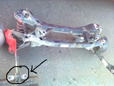

Zdravím,
může mi někdo prosím poradit jestli lze v domácích podmínkách vyměnit zakroužkovaný silentblok.
Náprava není vyndaná, obrázek je jen vzor. Jde mi o to, jestli půjde silentblok vyndat a nandat bez speciálního nářadí.

to rameno musis sundat. Vetsinou se to bez rezani nekolika sroubu neobejde. Takze objednat dalsi ramena, srouby. A pak s timto ramenem na lis aby ti prelisovali silentblock.
Pokud chces usetrit penize, nervy a auto si neplanujes dlouho nechavat je vyhodnejsi sehnat starsi peknou napravu a vymenit ji celou (je to jen par sroubu)...

da se to ale chce to zrucnost nekoho odvazneho kdo bude drzet proti a ty budes mlatit 10kg palici aby to vylezlo (odvazny proto , kdyz se netrefis tak mu das tečku ) . pak se musi ten novy nalisovat a delaly to rozpinakem a trubkou proti .

No ja se zatim snazim sehnat rameno nove, ale asi pro neho budu muset do forda  A to bude palba no... Ale zase bude na nekolik set tisic km klid.... Hold musim uznat ze tyhle veci jsou origo asi nejlepsi...
