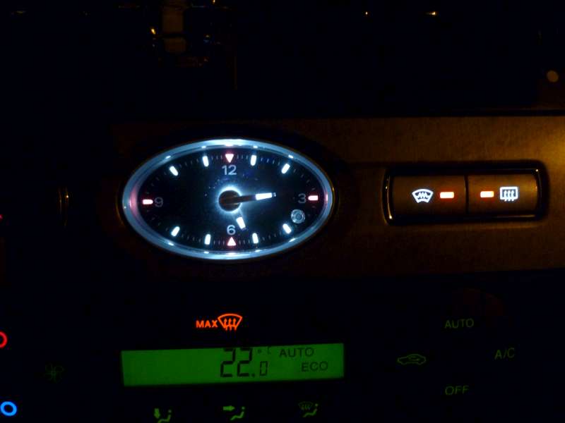

Tak předkládám první fotky, které jsem právě pořídil. Jedná se o hodiny a tlačítka na vyhřívání oken. Na těch fotkách to sice nevypadá tak dobře jako naživo, ale jen pro představu, abych se mohl pochlubit

Fotky hodně zkreslují..ale zdá se mi, že si použil moc výkoné ledky.

jj dost skresluju .... nazivo to je uplne ideal ... a ledky maju svietivost 14 az 22 cmd
