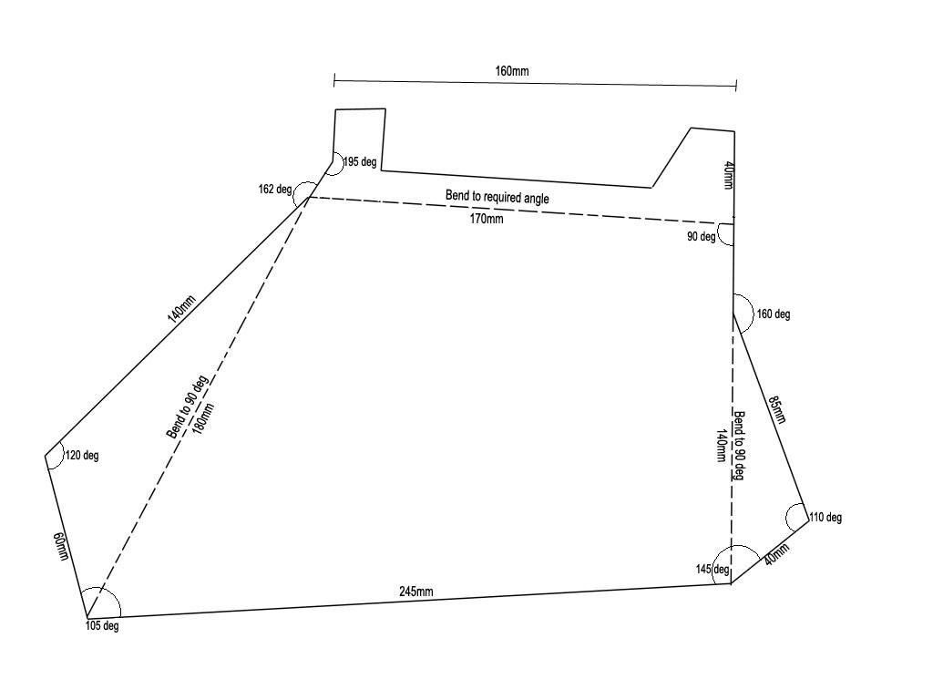

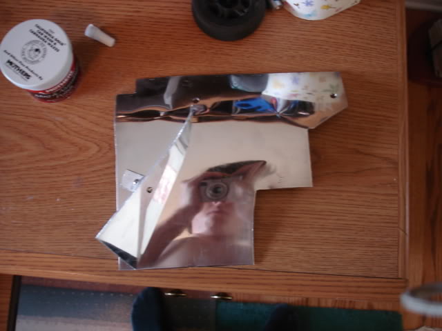

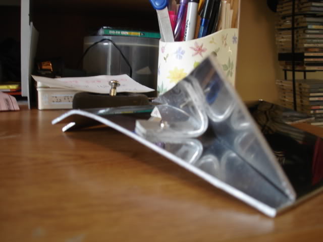

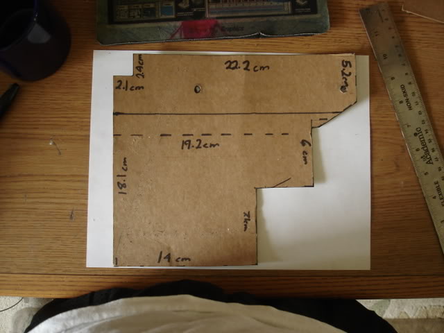

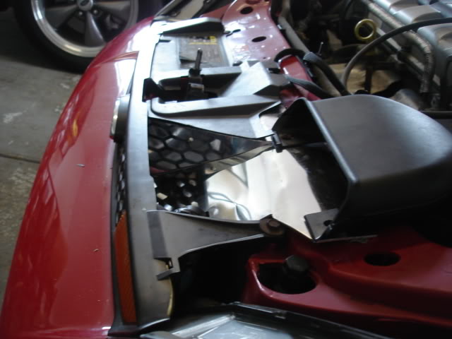

Na US foru jsem nasel par navodu. Jiste je zde par jedincu vyuzije.
Uprava privodu vzduchu do origo "kobry"

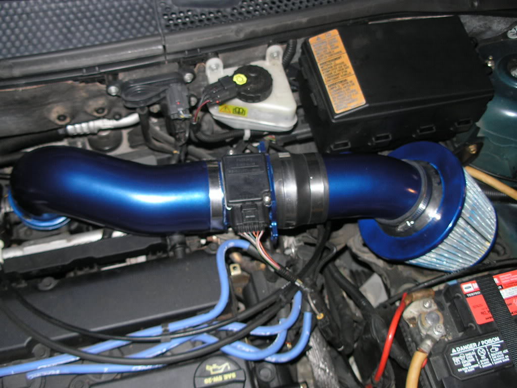

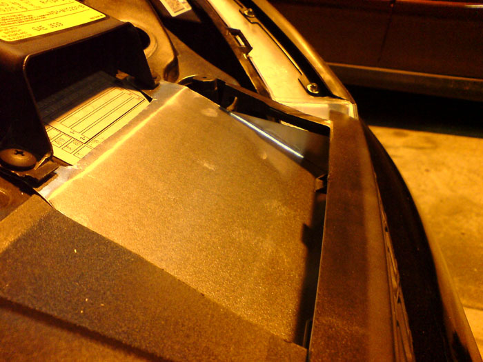

a dalsi na upravu privodu vzduchu:

zde uprava saci trubky pro 1.8 a 2.0

Ta první varianta se mi zdá docela zajímavá(porovnání nákladů a volné soboty). Má to ale nějaký efekt, kromě pocitu dobře odvedené práce?

vic se mi libi druha varianta. Kdyz kouknes na origo reseni tak ten plast neni pruchozi a jeste je pred tou kobrou "barikáda". Takhle to naporove taha pres masku
Jde koupit primo ten vrchni plast podobne reseny - ma ho ST170

Jasně, už spřádám plány jak ten plast upravím. Snad večer nafotím výsledek.

Na ten plast jsem se ptal i ve fordu, bylo mi řečeno, že to dávaly jen na určité modely, kusy z pravidla na 2litry na ST prakticky ne, par jich to, ale taky mělo, prej to víc znečištovalo filtr než původní, proto tam je ta přepážka navíc, proudění vzduchu zanedbatelně větší, ale i ten výstupkem dodá dostatek vzduchu, než potřebuje motor.

Jasně. Když ta přepážka půjde pryč, tak všechen bordel půjde rovnou do filtru.

To by som už zrušil tú pôvodnú "plátenú" hadicu s cobrou čo ide z airboxu a daj napríklad plastovú ako mám ja na 6 verzii sania.

Kdysi mě v AŠ BOLESLAV / motorsport/ staří ladiči motorů říkali: vzduch do motoru má jít tou nejhladší cestou. Takže, do airboxu vnitřek hadice hladkej--a z aírboxu na klapku taky.
Ta závitová-modrá- je k h...nu.

krome jineho je na te modre hadici uplne k hovinku cely cerny plastovy natrubek, ktery ma pro privod vzduchu vypadat uplne jinak, pokud ma mit nejaky smysl - a tim je usmernovani toku vzduchu na zacatku potrubi, aby nedochazelo k vireni na vstupu a byl vyuzit cely prurez potrubi k nasavani vzduchu

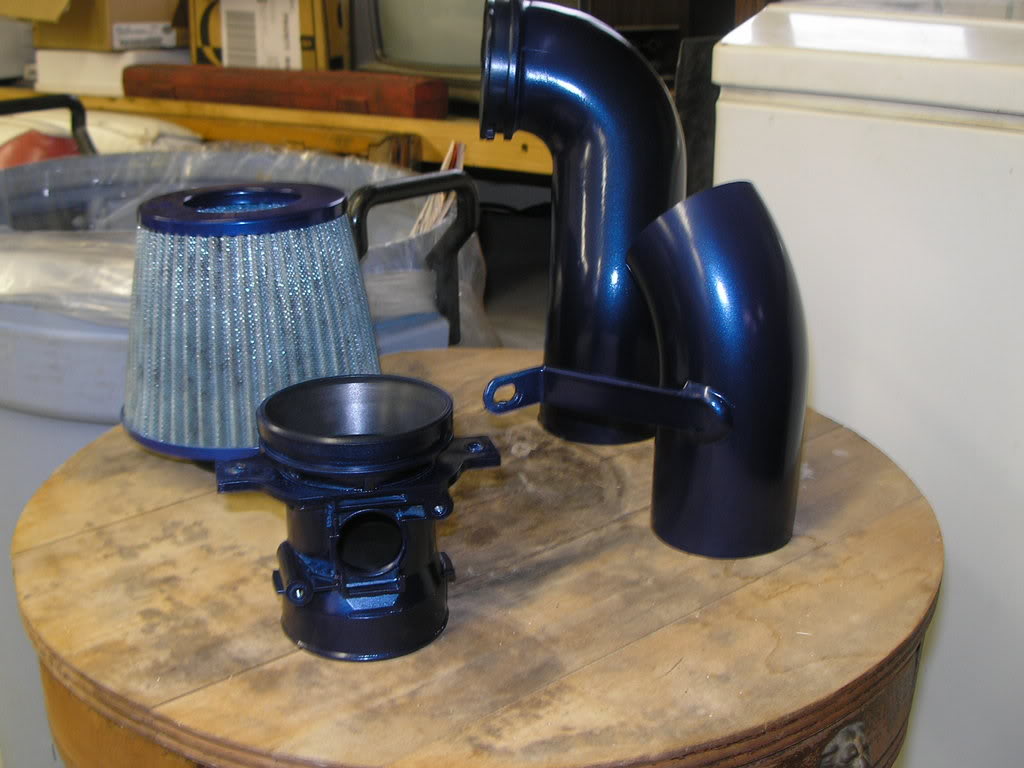

dalsi verze sani:
