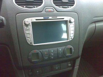

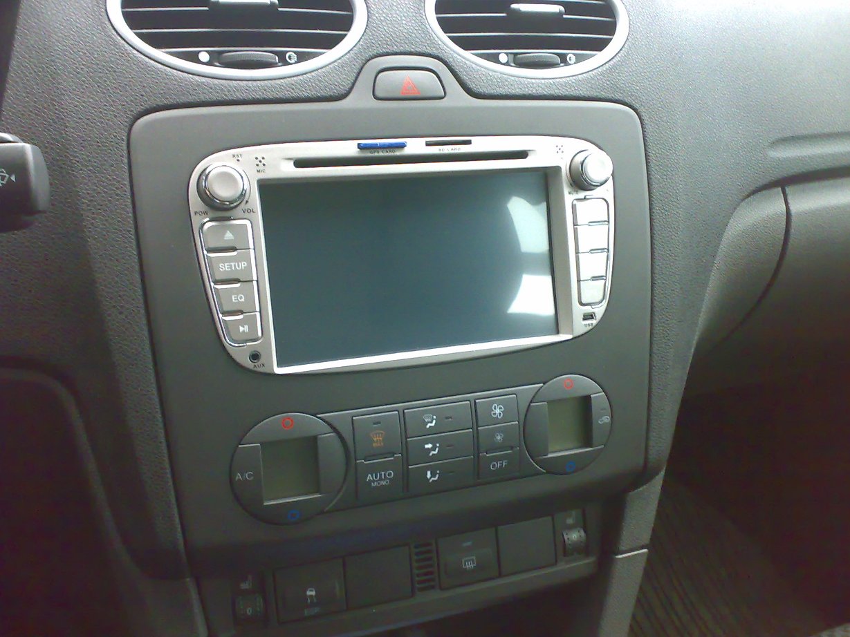

Tak tohoto číňánka jsem od nového roku adoptoval.

Zatím se seznamuju,první postřeh nekompatibilní konektor pro GPS.V autě mám od původní orig.navigace Fakra konektor.Tento má na zadním panelu FME konektor.Redukce nutná.V této kombinaci nesehnatelná takže jsem musel přes internet objednat alespoň konektory protože v blízkém okolí nejsou sehnatelné ani ty.Tuner radia hraje docela slušně ale ještě bych ho rád vylepšil ant.zesilovačem Correct.V našem kopcovytém terénu by se určitě neztratil.Nevím,ale jestli už nemá orig. anténa už jeden zabudovaný,aby se případně netloukli.Co se týče DVB T nemáme zde dostatečně silný signál abych ho vyzkoušel.Navigace super.Mám na SD kartě nahrané iGO 8 včetně češtiny a fachčí bez chyby.
Display je asi ze všeho nejlepší.Když šoupnu film do mechaniky tak obraz vypadá fakt úžasně.Jen mě mrzí,že přehrává buďto klasický MPEG2 nebo DivX.Já mám všechny filmy uložené v MKV.Když tam vložím tenhle formát tak přehrává trhaně nebo vůbec.
A co mě nejvíc štve,že za každou změnou nastavení se ozve hlasitý tón,byť je to třeba jen změna hlasitosti.Ještě se v něm zkusím povrtat,jestli by to nešlo vypnout.
Odkaz:
http://viewitem.eim.ebay.cz/ES990EU-7-H ... 32218/item
Já ho kupoval ještě před vánocema,když ještě kurz koruny za něco stál.

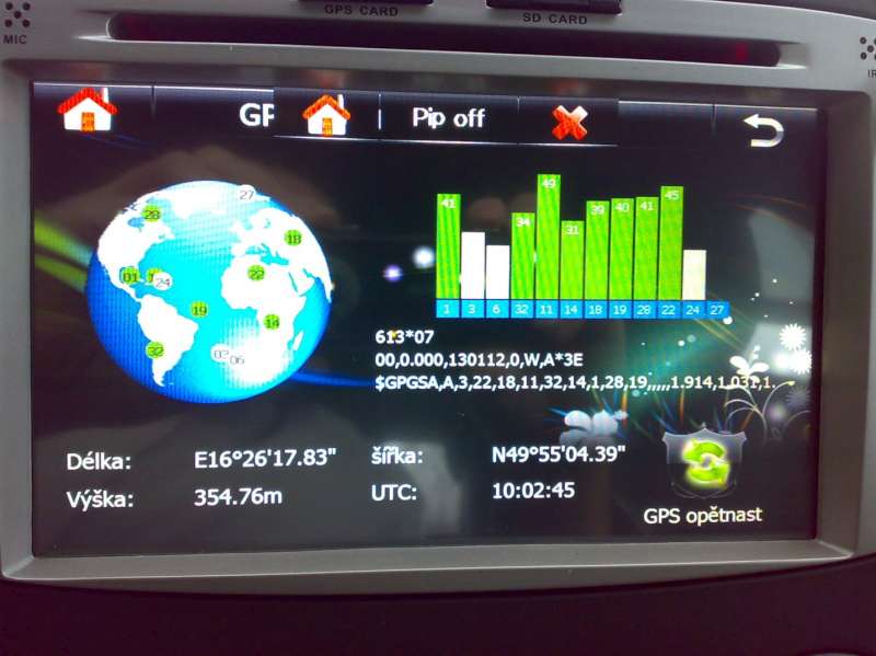

Původní navigace byla Blaupunkt Travelpilot EX.
Zabudovaná originál anténa mám ten pocit silnější signál než ta přibalená k tomu číňanovi.Autorádio má funkci grafického zobrazení počtu a síly signálu nalezených GPS družic a podle ní je právě ta originál anténa lepší.
Pro připojení originál rádio antény k přístroji potřebuješ ISO-DIN redukci.
V tunelu jsem ještě sílu signálu nezkoušel.

Tady je ta zajímavá funkce. Jmenuje se GPS monitor.
