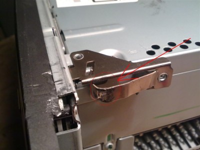

Aj ja som mal obrovský problem vybrať Denso....
Práve som prehladal moj comp, že ti sem dám foto toho poškodeného úchytu, ale nemôžem to teraz rýchlo nájsť.Vada bola taká, že tá spona zámku bola prasknutá, a tak aj po zasunutí odomykacieho klúčika sa neodistí dostatočne. Ja som to nakoniec znásilnil a potom narovnal.....

mrvo
Příspěvky: 80
Bydliště: Vráble
Re: Demontáž Navigace DENSO
Příspěvek od mrvo » 01.09.2013 20:52
našiel som fotky prasknutého úchytu......
