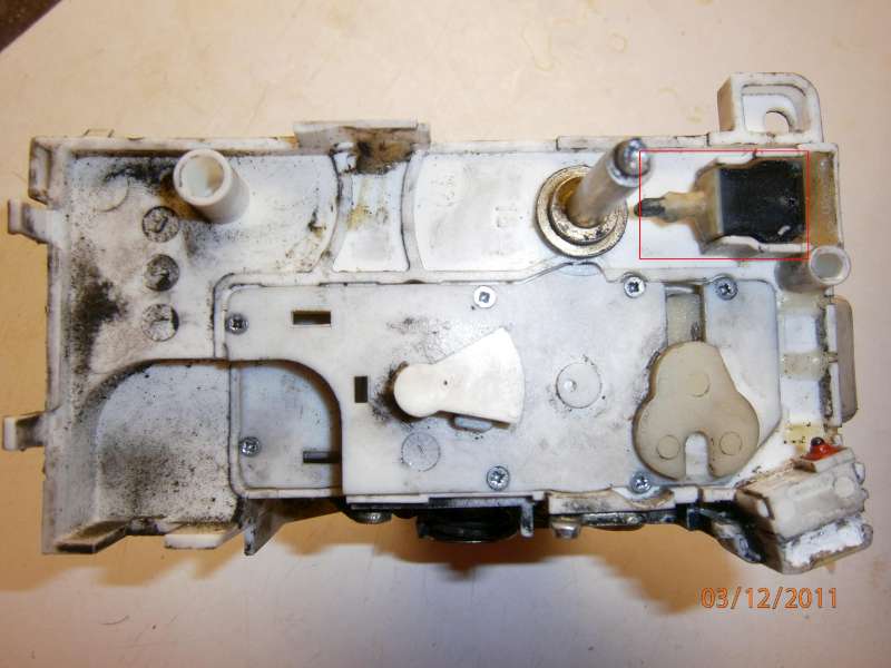

zdravim chlapi,vidim ze to je celkem castej problem,tak nebudu zakladat novy tema.prosim o radu:
symptomy stejny jako u JxJ -prestal mi fungovat central na pravych dverich,klickem odemcu a zamcu normalne.kdyz sem tady prolezl forum a promeril auto, dosel sem k zaveru,ze bude chyba primo v zamku.
tak sem ho vyndal(tento zamek ma konektor s 8-mi piny) a z druhe ruky jsem koupil jiny(tento zamek ma konektor jen s 5-ti piny!).jen tak bez namontovani jsem zamek zapojil do konektoru.super,zamek zamyka-odmyka,AKORAT druhym stlacenim tlacitka zamcit na klicku se nesepne alarm (nezablikaji blinkry).
Je to tim ,ze ten novy,"5ti pinovy zamek" je z auta ktere nemelo alarm?ze ty zbyle piny sou tam kvuli alarmu?
puvodni zamek sem rozebral podle navodu http://www.ford-focus.cz/forum/viewtopi ... Dna%C4%8De
a tady je jeho fotka(oproti fotce v navodu je tam navic ten cerny mikrospinac)
oznaceni pokazeneho zamku:
XS41-A21812-DE 25.10.00
oznaceni noveho zamku:
*CL41-A21812-CF 16.8.99
pokazeny zamek
pokazeny zamek
focus 1.6, r.2000, 3dv
frantiskan
Příspěvky: 15
Registrován: 29.10.2009 12:56
Re: Nezamyká ..
Příspěvek od frantiskan » 05.12.2011 20:23
hmmm tak to vypada ze si pletu hrusky s jabkama, alarm s dvojitym zamykanim...
kdyz sem ten novy 5ti pinovy zamek namontoval,najednou pri 2x stlacenem zamykani na DO auto blikne.(kdyz sem to zkousel poprve,asi sem mel spatne zasunuty konektor,buhvi)
ovsem ztevnitr se daji tyto dvere(spolujezdce) otevrit!(ridicovi ne)!a alarm se stale nefunguje(zkousim to tak ze dvojite zamcene auto otevru klickem.driv se spustil alarm,ted ne)
asi to bude tak ze,ten novy 5ti pinovy zamek,byl z auta,ktere nemelo dvojite zamykani.takze se dvojite zamcou jen dvere ridice,ty s novym zamkem jen jednoduse.a auto asi pozna ze neni komplet dvojite zamknuto,tak neaktivuje alarm?
myslite ze je to tak spravne?
