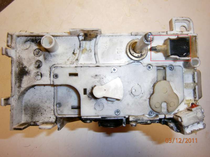

zdravim chlapi,vidim ze to je celkem castej problem,tak nebudu zakladat novy tema.prosim o radu:
symptomy stejny jako u JxJ -prestal mi fungovat central na pravych dverich,klickem odemcu a zamcu normalne.kdyz sem tady prolezl forum a promeril auto, dosel sem k zaveru,ze bude chyba primo v zamku.
tak sem ho vyndal(tento zamek ma konektor s 8-mi piny) a z druhe ruky jsem koupil jiny(tento zamek ma konektor jen s 5-ti piny!).jen tak bez namontovani jsem zamek zapojil do konektoru.super,zamek zamyka-odmyka,AKORAT druhym stlacenim tlacitka zamcit na klicku se nesepne alarm (nezablikaji blinkry).
Je to tim ,ze ten novy,"5ti pinovy zamek" je z auta ktere nemelo alarm?ze ty zbyle piny sou tam kvuli alarmu?
puvodni zamek sem rozebral podle navodu http://www.ford-focus.cz/forum/viewtopi ... Dna%C4%8De
a tady je jeho fotka(oproti fotce v navodu je tam navic ten cerny mikrospinac)
oznaceni pokazeneho zamku:
XS41-A21812-DE 25.10.00
oznaceni noveho zamku:
*CL41-A21812-CF 16.8.99

hmmm tak to vypada ze si pletu hrusky s jabkama, alarm s dvojitym zamykanim...
kdyz sem ten novy 5ti pinovy zamek namontoval,najednou pri 2x stlacenem zamykani na DO auto blikne.(kdyz sem to zkousel poprve,asi sem mel spatne zasunuty konektor,buhvi)
ovsem ztevnitr se daji tyto dvere(spolujezdce) otevrit!(ridicovi ne)!a alarm se stale nefunguje(zkousim to tak ze dvojite zamcene auto otevru klickem.driv se spustil alarm,ted ne)
asi to bude tak ze,ten novy 5ti pinovy zamek,byl z auta,ktere nemelo dvojite zamykani.takze se dvojite zamcou jen dvere ridice,ty s novym zamkem jen jednoduse.a auto asi pozna ze neni komplet dvojite zamknuto,tak neaktivuje alarm?
myslite ze je to tak spravne?
no proste jde mi o to zjistit, jak mam koupit z druhy ruky ten spravnej zamek.kdyby byl v okoli uherskeho hradiste nejaky vrakac ford,tak tam i s autem zajedu a rovnou to vyzkousim.ale protoze o zadnem nevim,budu muset sezehnat nejaky pres inzerat a to se holt zkousi tezko..
focus 1.6, r.2000, 3dv

aby to melo alarm a dvojite zamykani ovsem tato kombinace se asi bude hledat spatne .
- Příspěvky: 15
- Registrován: 29.10.2009 12:56
Re: Nezamyká ..
hm a myslis teda,ze to co potrebuju, je zamek s 8mi pinama?jetli teda jako plati rovnice
alarm+dvojite zam = 8 pinu ??
nebo ani to neplati a bude v tom este nejaky hacek...
