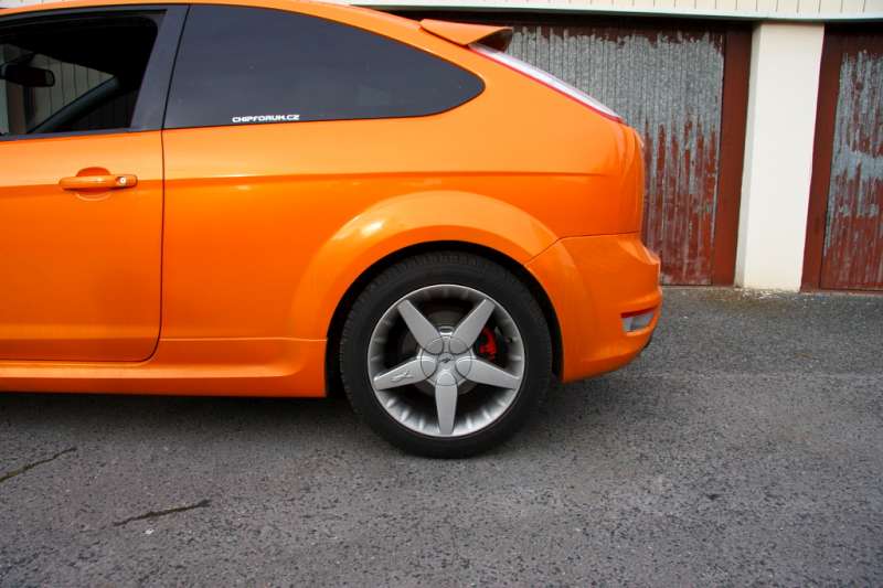

Re: Podvozek z RS na ST
Porovnání ST pružin a RS pružin. Předek prakticky stejnej, ale zadek je níž. Auto je víc v rovině.
Fuj na těch plechách je to
Na alu
Na alu
Jo ty plecháče jsou strašný.
Ale finance jsou přesměrovány na jiné úpravy.
Aspoň nějaké racing poklice
