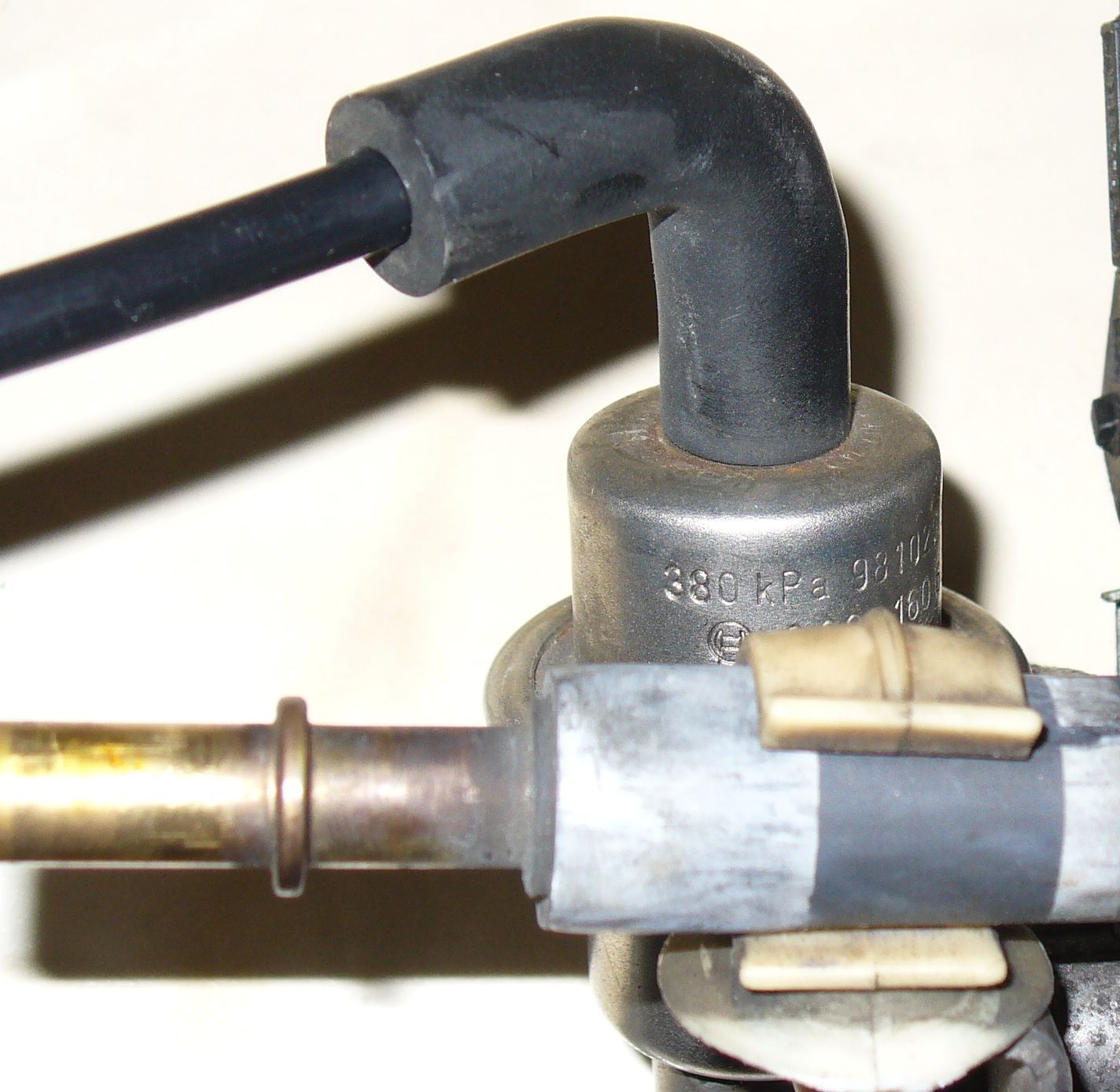

Tak ,a teď nevím na čem jsem
Tohle je regulátor a lišta z mého nebožtíka Zetec 1.8i 16V . Je na něm napsané 380kPa.

Re: nové palivové čerpadlo-jaký má mít tlak
Tak podle Etzolda tam má být 220-240 kPa při volnoběhu a 280 kPa při zvýšených otáčkách .
