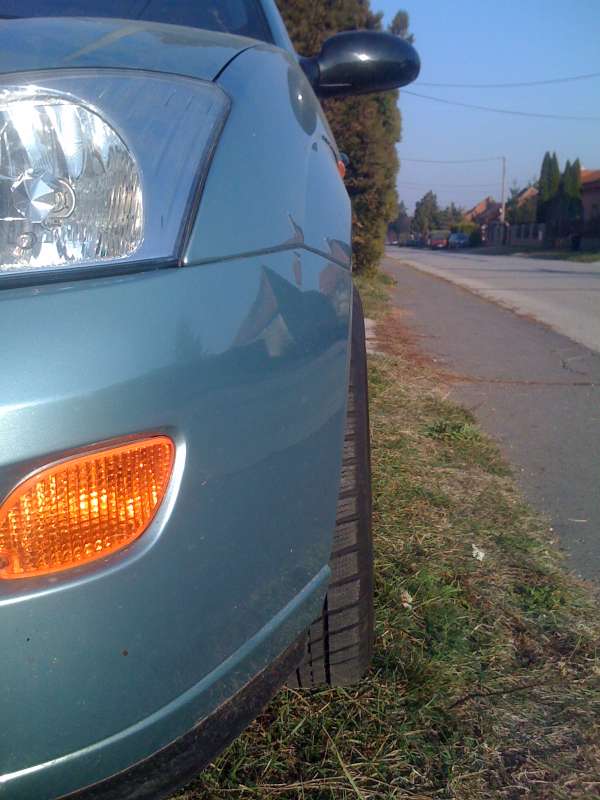

Zdravim vas.. mam mensi problem kupil som zimne gumy aj diskami a pri kupe som uplne zabudol na ET cislo diskov.. az po nahodeni som si uvedomil ze disky maju ine ET a teraz mi to takto "trci" von.. preto sa chcem spytat ci to nechat alebo radsej prezut na ford disky? budem mat problem ked ma zastavia policajti? inak rozmer pneu sedi 185/65/R14.. vopred dakujem za rady

to je nejaky peugeot ne ? to ma tak ET 15 ?

Re: jaké ET ?
ano povodne boli tie kolesa na P 406-ke.. ale neviem preco ma to pri kupe vobec nenapadlo.. tak ako nechat alebo vymenit?

Re: jaké ET ?
Rozhodnutí za tebe nikdo z nás neudělá.
Třeba mně se to docela líbí.
Drhne guma o plastové podkolí když je kolo v rejdu a propruží?

Re: jaké ET ?
peu ma stredovku 65mm ?
Tzn zatizeni by slo na 4 srouby kol, nikoliv i na stredovy naboj. Mohlo by to i hazet pri vyssich rychlostech

Re: jaké ET ?
Tonda-B - aj mne sa to paci len mi ide oto aby som nemal dotahovacky s policajtami.. nie guma sa nedotyka plastov ani podbehov pri raide ani pruzeni.. proste je to tak ako aj pri starych teda nic sa nedere..
r0mik - fuha kolko to ma stredovu dieru netusim ale dolu mas foto ako to vypada.. pri vyssich rychlostiach to nehadze prave naopak auto sedi ako priklincovane a vo vecsej rychlosti ide tazsie volant ako isiel na letnych teda normalnych diskoch..

Re: jaké ET ?
Suffel píše:Tonda-B - aj mne sa to paci len mi ide oto aby som nemal dotahovacky s policajtami.. nie guma sa nedotyka plastov ani podbehov pri raide ani pruzeni.. proste je to tak ako aj pri starych teda nic sa nedere..
zda se mi to ze u horni matky je disk oprenej a u dolni je mezera na stredove diře ?
