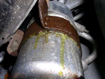

Z tlakové nádoby pro klimatizaci uniká
něco jako olej nebo co to je.
Prosím poraďte jestli jste se s tím někdo setkal.
Přikládám foto.
A kolik by asi koštovala oprava. Všem díky!

zdravím, to co ti unika sa vola R134A a je to chladivo, ktoré sa pouziva v A/C SYSTEME..
z fotky to nieje presne vidiet, ale vyzera to na celkom masivny unik..typujem, ze uz to mas uplne prazdne..skus, prosim najst miesto kde je to najviac "zasrane"a odfot to..tipujem to na niejaku praslinu v pajenom spoji..
no oprava...tazko teraz sudit, ale moze to byt pekne mastne...

je to olej z kompresora :-( novy kompresor :oops: nepouzivat lebo sa dostane olej aj do systemu a bude ho treba cistit

Neni nahodou kompresor mazany chladicim mediem, kterym se plni klima? V systemu tudiz je, takze asi neni nutno se bat toho, ze by se to tam dostalo.

chce to novy vysucovac klimy otazka do 3000,-Sk alebo popr. nove hadice, alebo sa ti len povolil spoj na vysocovaci, ci povolila gumycka.

Ahmed píše:Neni nahodou kompresor mazany chladicim mediem, kterym se plni klima? V systemu tudiz je, takze asi neni nutno se bat toho, ze by se to tam dostalo.
presne ako pise Ahmed...
