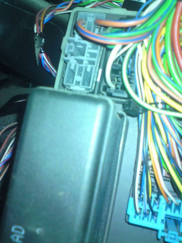

Nevim jestli mam pripravu
Koukal sem se zda mam pin tady a nemam. Takze natahnu ten bilej pin do ty vyfoceny pozice, to je jedna strana u volantu, ted jeste netusim kudy ten dratek povedu k pedalum ale na to snad prijdu.
Tady uz sem se nekoukal jestli to vypada takhle nebo takhle kdyz neni priprava. Jestli tam je nebo neni ta cerna kosticka.
Samozrejme bez toho bileho pinu.
A vubec nechapu k cemu je tenhle obrazek.
A taky bych rad docela vedel co se pise v tom upozorneni dole plus proc zase obrazek tohodle?
Zeptam se, na co dva konektory? Kdyz jeden je u volantu a druhej je dole pod volantem, chapu ze teda 1 pokud tam chybi, ale na co dva?
Koukam ze mas po FL, tak proto dva?

Na to že v jiném vlákně zasvěceně radíš o kontrole voltáže (já nevím, mně ve škole učili říkat té veličině napětí), jsem překvapený že tě ten jeden drát a dva fastony zaskočil.
Nejlíp souběžně se svazkem ke kterému přidáváš ten jeden drát.Scooby píše:ted jeste netusim kudy ten dratek povedu k pedalum ale na to snad prijdu.
A jak se chceš jinak dostat k zadní straně pojistkovky?Scooby píše:A vubec nechapu k cemu jetenhle obrazek.
Scooby píše:Jestli tam je nebo neni ta cerna kosticka.
http://translate.google.com znáš? Bezvadná věc, píše se tam že před faceliftem by mohl teoreticky být problém pokud není osazený modul časovače, což je právě ta černá krabička.Scooby píše:A taky bych rad docela vedel co se pise v tom upozorneni dole plus proc zase obrazek tohodle?

Němčinu umím ze 3 cizích jazyků nejhůř, ale pořád ještě pro tyhle účely víc než použitelně. Od strojového překladu nečekám nic lepšího ani horšího než ušetřené pátrání ve slovníku. Nejde mi do hlavy že se ani nepodíváš do schémat, pak ti to musí být jasné jak facka ještě předtím než odšroubuješ první šroubek na pojistkovce nebo krytu nad páčkami.
