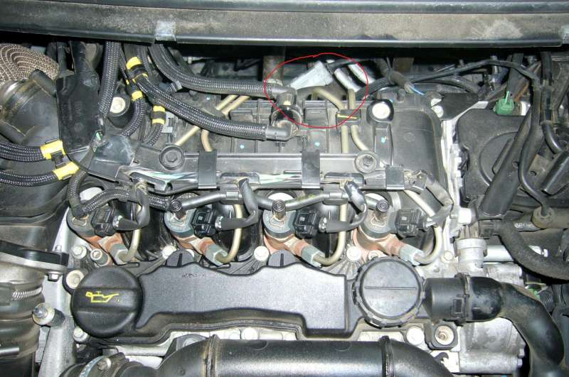

Dav píše:No ja mam po vykuchani uz 40tis km a zatim pohoda. Taky me to asi pred 20tis km obcas cuklo, ale vycistil jsem kontak od EGR ( byl cely od spiny ) a ted je klid :palec_nahoru:
Sahara se spusti, jen kdyz to honim, kdyz jezdim kolem 2tis ot/min, tak vubec. Olej nepribyva ani neubyva, spotreba taky OK a to mam stary software, byl jsem tam v.r. 2009.
Kde najdu ty kontakty k EGR ?dík. :oops:máš nějaké foto?

Foto nemam, pod mojou kapotou je trochu iny zabozrut. Mozem ale posluzit schemou. Pozor, ten obrazok je "kresleny zo sedadla vodica", dufam, ze pomoze.

nektere nemaji kabel ale rovnou zasuvku

Ta zásuvka - konektor by mě taky zajímal! Nevíte někde kde to je na 1,6 80kW? To bych určitě zkusil hned...

Je to rovnake pre 66 aj 80 kW. Aspon tak to tvrdi ETIS.

Dobré vědět.... ale kde to najdu...?

Prikladam foto te zasuvky EGR konektoru, da se rozpojit a vycistit. Ale nejvice to bylo spinave, jak je ta kryci buzirka a castecne jsou odhalene vodice. Tama se dostavaji necistoty, mel jsem to i od oleje, asi strikalo odvetrani skrine. Ted to necuka, tak to ani nesleduji, zda je to ciste.
Snad vam to pomuze :wink:
