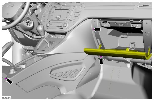

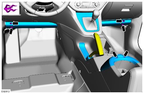

našla by sa dobrá duša, ktorá by mi poradila s inštalaciou do c-maxu s navigaciou Denso ? Zapojenie je asi v pohode / rád by som použil prepojku SOT-092 z Ebay / aby som nezlikvidoval orginál kabeláž. Mám ale obavy ako sa odstrojuje obloženie a hlavne priehradka spolujazdca / je tam DVD/. Vedel by mi niekto poradiť pripadne existuje k tomu neaky servisný manuál ? Hladal som už všade možno ale o interiere nič nemám.

Mala ukážka ako odstrojiť interier CMAX 2008 alias Kuga.
http://www.kugaownersclub.co.uk/forum/r ... l?KW=bt+vc
Interier CMAX-u sa musi pracne a kompletka rozobrať, ale našťastie tam bola kabeláž už nachystaná.
