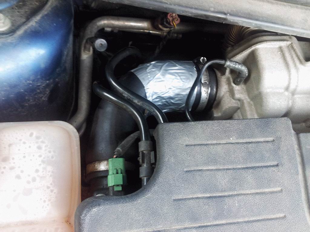

Re: něco mi v motoru fučí.... že by turbo?
Zdravím, < našel jsem hadici a na ní prasklina tak 3 cm. Zalátal provizorně nějakou lepicí paskou
...neví někdo jak se to přesně jmenuje a na kolik to vyjde ?
- rob45
- Příspěvky: 104
- Registrován: 29.10.2008 20:15
kupoval jsem to asi pred dvema roky asi 1300 už si nepamatuju prodavaji to jako komplet z ocel trubkou zvlast koleno ne
Focus 2013-, 1.0L EcoBoost 120PS/125PS - Fox, Lunar Sky
Ford focus 2 18.TDCI 85kw r.v 2006
- Příspěvky: 19243
ted asi 1500
