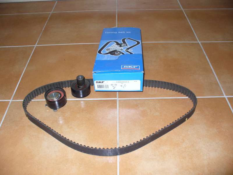

Ha ,tak všechno je jinak .Ta INA kladka tam byla předtim .Našel jsem našel krabici od té poslední sady co tam teď běhá .Byla to SKF .Na fotce je starý řemen a kladky . Tak a teď do mě jak šetrím

Takže závěr této akce.Nové rozvody (opět SKF) namontované.Řemen z předchozí sady SKF vytažený na jedné straně po 25 tisících km ,kladky vypadají v pořádku ale měnilo se všechno .Takže kontrola po dalších 25 tisících
uvidíme .
