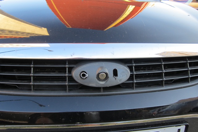

Ahoj, je to sice starší téma, ale minulý víkend jsem měnil znak, tak k tomu suprovýmu popisu od Zewla s dovolením přidám ještě fotky. Třeba se to zas někdy někomu bude hodit.
není to moc vidět, zašroubováváním šroubku se roztahují 4 packy, které se pak rozpírají ve čtvercové dutině ve znaku.
