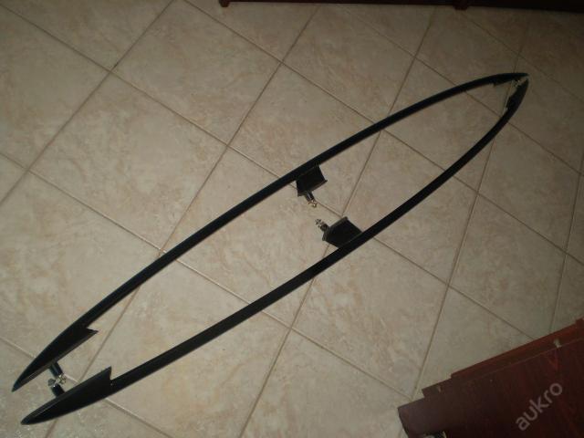

lukas1986
- Příspěvky: 46
- Registrován: 29.11.2010 17:36
- Bydliště: Protivín
Re: Střešní nosiče
ahoj chci se zeptat jestli by pasovaly a jestli by šli přidělat hagusy na ford focus 1 kombi viz obrázek na ford focus 1 hatchback díky
Ford Focud mk1 1.8tddi r.v.2001 před FL
- Příspěvky: 13534
Re: Střešní nosiče
Nevím, ale na první pohled se mi zdá, že kombi má jiný profil střechy.
- Příspěvky: 19243
Re: Střešní nosiče
a hlavne kombi strecha je asi o 40cm delsi nez HB .
