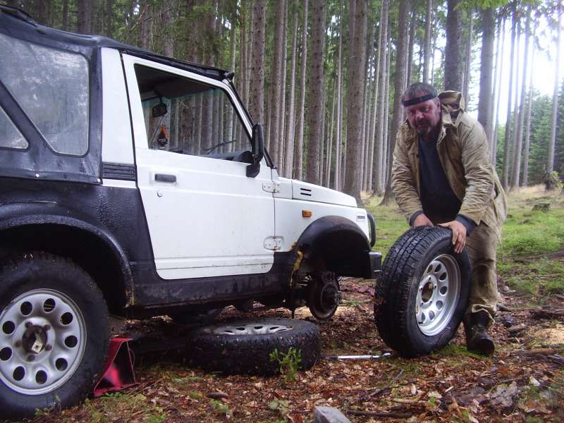

Trhnul jsem gumu na džípu rozměr 205/75/15. Tenhle blbý rozměr nemůžu v žádným bazaru zatím sehnat. Nabízí se mi rozměr 205/65/15 - bylo by to na rezervě, max. na jedné nápravě s rozměrem 205/75/15. Půjde to bez problému na původní disk? Bude to nějaká podstatná změna? Stejný rozměr na nápravě neřeším, protože auto používám jenom do lesa, takže nějakou PČR ani pojišťovnu nezmiňujte. Jde mi jen o čistě technický problém. Díky za reakce
