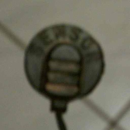

Zdravím,
prosím o radu ,na co je senzor,který je umístěn(nalepen)na držáku přední mlhovky za nárazníkem(ze strany řidiče),senzor kulatého tvaru cca 1,5 cm
v průměru.Nějakým způsobem se mě utrhl a nevím kde přesně je zapojen,na
autě jsem nezaznamenal žádný problém......Pravděpodobně jde o překousnutou dvojlinku.Těm potvorám to nějak chutná.Dle mého názoru
se asi jedná o čidlo teploty...
Díky.....
Ford Focus 1,6 2003 kombi

Neni to cidlo vnejsi teploty? Nemas nahodou palubni pocitac?

pelen píše:Neni to cidlo vnejsi teploty? Nemas nahodou palubni pocitac?
Nebo pozustatek nějakého dodatečného teploměru.

To čidlo je za nárazníkem ze spodku auta,při proměření voltmetrem
a zahřátí odpor klesá takže je to ,určitě teplotní čidlo,ale k čemu?

tak tohle je čidlo teploměru ale nějakýho digitálu do auta za 300.- možnápozůstatek předchozího majitele
