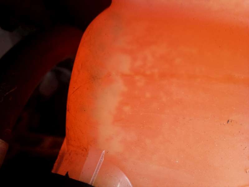

Neviete mi poradit co to je?Mam niejake biele usadeniny v chladiacej nadrzke,neplava mi v nej nic len je to na stenach nadrzky zvnutra,nadrzka je z vrchu po kazdej ceste trosicku mokra ale ubytok kvapaliny je snad 1dcl za pol roka.Auto je ford c-max 1.8 benzin rok 2003 nabehane 90 tisic.

1) není ta usazenina mastná? A neubývá ti olej?
2) kdy byla naposledy kapalina měněná?

neda sa povedat zeby mi mizol olej ,a neviem sa ktomu nijako dostat aby som zistil ci to je mastne kedze c-max ma velmi zly pristup ku nadrzke a skusal som tam dat spilku a skrabnut do toho ale neviem sa tam dostat.

napadla ma jedna vec ,nemoze to byt z toho ze asi pred 4 mesiacmi bol meneny termostat a chladiacu som mal original od vyroby/pravdepodobne chladiaca plus destilovana voda / a v servisu mi doliali mix chladiacej a vody z vodovodu?

Muzou to byt nejake usazeniny ze systemu, nepredpokladam ale, ze by snizovaly chladici ucinek. A jinak pokud pouzijes spravnou chladici kapalinu, tak se doliva vodou z kohoutku. Destilka je zbytecna, chladici smes obsahuje slozky na upravu bezne vody.

objednal som novu nadrzku lebo mi z nej tecie a po vymene skusim zistit co to je a dam vediet ,snad len usadeniny

tak nadrzka vymenena,a ta usadenina ked dam si ju medzi prsty je ako solvina na cistenie ruk,v kvapaline mi neplavu ziadne mastne oka a je velmi cista,neviete co to moze byt?

Vypustit, propláchnout vodou a naplnit novou kapalinou celý okruh. Nastartovat, nachat oddělané víčko a trochu výtočit motor, kapalina by měla volně protékat expanskou. Když vyletí ven hrdlem, máš provalené těsnění pod hlavoou, když nebude proudit rychleji a pomaleji dle přidávání plynu, máš v háji vodní pumpu. Když to bude vše OK tak jaksi smícháním nové a staré kapaliny jaksi neudělalo promícháním směsi dobře a došlo k nějakým sraženinám. 8)

zatial som nemenil kvapalinu len som skusil ako si napisal ,kvapalina nejde von cez hrdlo,prietok je podla otacok takze asi to zmiesanie je problem,zajtra kupim novu chladiacu a vymenim,este sa ta chcem opytat cim je najlepsie preplachnut to?dakujem

Odpoj ty horní hadičky a dej je do gbelíku, do nádobky lij obyčejnou vodu z kohoutku při puštěném motoru. Směs pak dát samozřejmě s destilkou. Proplachovat by jsi to ani nemusel ale jestli tam ještě někde mazut je tak ho dostaneš ven pro případ kdyby to udělalo znovu, tak víš, že to směsí není. :?

dakujem za pomoc ,urobene uz len cakat,snad bude to ok,zatial najazdil som asi 20mil a nadrzka cista.

Ted sem to resil, prdla mi nadobka tak sem koupil jinou, ktera mela vevnitr cerne usazeniny, vyplachnuni nezabralo tak sem tam navalil trochu pisku a chvilu s tim trepal a nadobka je jako nova, ale pak sem to hooooooodne dlouho tlakem proplachoval abych nedostal pisek do okruhu :D
