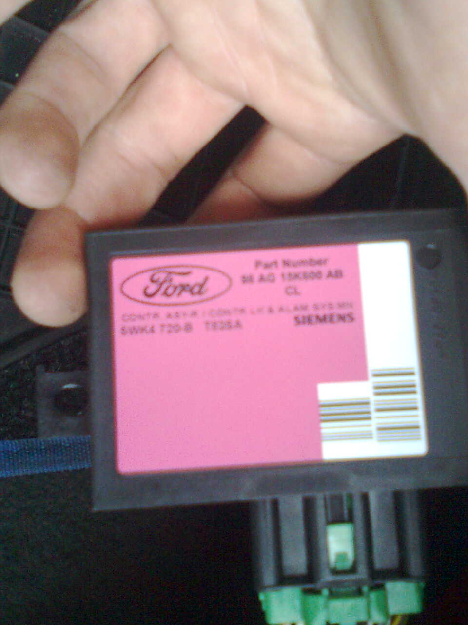

Zdravím chtěl bych se zeptat k čemu je tato jednotka viz obrázky... Našel jsem ji u spolujezdce a nevím k čemu slouží předem díky za odpovědi jo a omlouvám se za fote je tzo focené mobilem

Já bych to viděl na řídící jednotku centrálního zamykání.

Jestli je to tak šlo by k této řídící jednotce dokoupit klíč s dálkovým ovládáníma nechat naprogramovat a nebo by se to muselo nechat nějak předělat? Co se týká elektroniky tak sem nějak mimo proto budu rád za každou radu :palec_nahoru:

Ty nemas klic s DO? ted si nejsem jist zda DO mela vsechna auta ale jeste sem nevidel focuse bez DO..

Tahle jednotka to bohužel neumí. musela by se vyměnit za jinou. Klíč pak musíš ještě nakódovat k immobilizéru a k novému klíči nastavítkovat vložky zámků a spínací skříňky.
