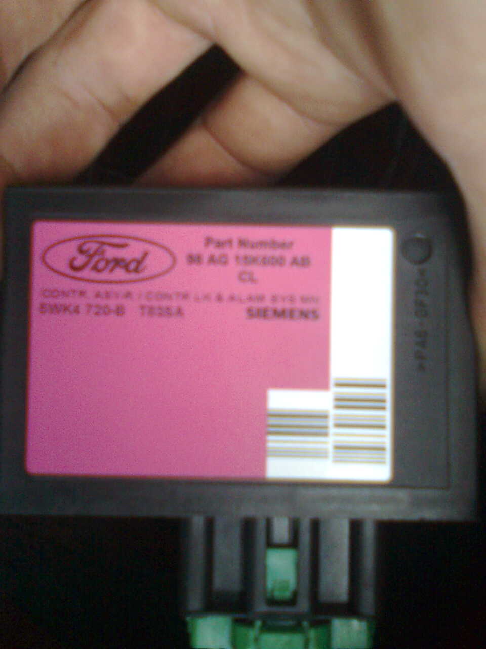

Zdravím chtěl bych se zeptat k čemu je tato jednotka viz obrázky... Našel jsem ji u spolujezdce a nevím k čemu slouží předem díky za odpovědi jo a omlouvám se za fote je tzo focené mobilem

Já bych to viděl na řídící jednotku centrálního zamykání.

Jestli je to tak šlo by k této řídící jednotce dokoupit klíč s dálkovým ovládáníma nechat naprogramovat a nebo by se to muselo nechat nějak předělat? Co se týká elektroniky tak sem nějak mimo proto budu rád za každou radu

Ty nemas klic s DO? ted si nejsem jist zda DO mela vsechna auta ale jeste sem nevidel focuse bez DO..

Ja jo - mel jsem kdysi Ambiente a ten mel sice central, ale bez DO. Klic byl se svetylkem jako u Esca, jen s modrym imobilizerem ...

Tahle jednotka to bohužel neumí. musela by se vyměnit za jinou. Klíč pak musíš ještě nakódovat k immobilizéru a k novému klíči nastavítkovat vložky zámků a spínací skříňky.Lašty píše:Jestli je to tak šlo by k této řídící jednotce dokoupit klíč s dálkovým ovládáníma nechat naprogramovat a nebo by se to muselo nechat nějak předělat? Co se týká elektroniky tak sem nějak mimo proto budu rád za každou radu

a neni jednodussi novy klic nechat vybrousit ?7a53366 píše: k novému klíči nastavítkovat vložky zámků a spínací skříňky.

Díky všem za radu taky jsem si říkal proč jako jedinej teda skoro odemykám klíčkem

Jo a ještě nevíte na kolik by to teda nějak vyšlo nechat vyměnit tu řídící jednotku a přidělat tem klíč i s dálkovým?? Docela bych do toho šel protože odemykat klíčkem mě dvakrát nebaví

ja mel taky central bez DO, dodelaval jsem si hö, ale neorigo.

Jo, to taky jdefoki píše:a neni jednodussi novy klic nechat vybrousit ?7a53366 píše: k novému klíči nastavítkovat vložky zámků a spínací skříňky.
Já to myslel tak, že bude jednotku s klíčem shánět na vrakáči a nedošlo mi, že by tam koupil celou sadu i s vložkama na celý auto.

a proc by mel menit vsechny zamky kdyz si klic necha za 200 kc vybrousit podle toho co ma bez dalky ?

Taky jsem nemel ve svem Focusu DO (je to Ghia, ale 1999 a z Holandska, tam asi DO nepouzivaj:) a pred par dny jsem koupil a instaloval ne-origo (Maxicar) a je to urcite jednodussi a levnejsi. Tak kdybys chtel poradit se zapojenim neoriginalniho, je tu par navodu, ale ja se s tim dost pral (hlavne s nalezenim spravnych kabliku), tak kdybys to montoval, rad poradim..
