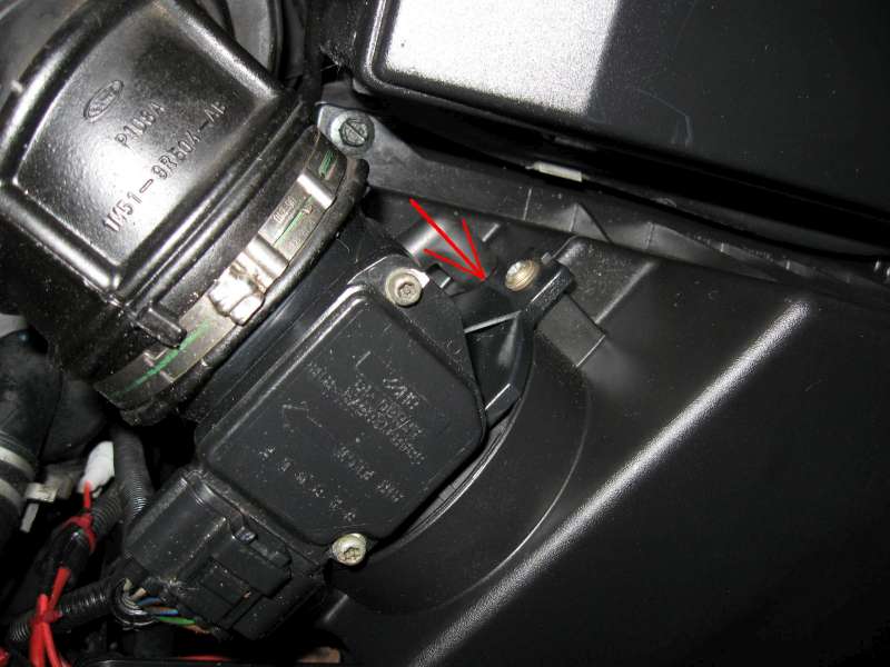

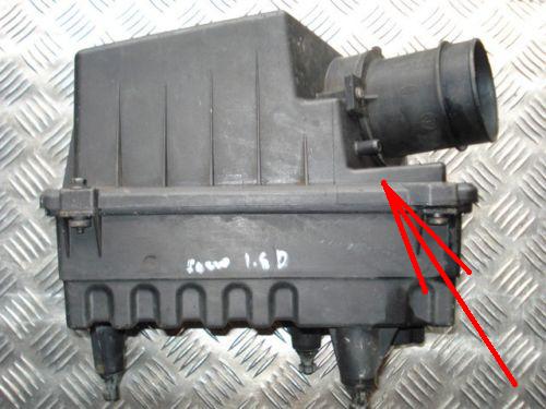

Neznám TDDI ale nepatří to z boku do air boxu ? alespoň to tak vypadá . Mrkni na airbox v horní polovině . Tak to najdi držím palec :palec_nahoru: .
Viz foto /
Pokud to patří do toho air boxu tak to souvislost 100% samozřejmě má . zapoj . Bude po problému .

Do airboxu, nekde okolo vystupu hadice k turbu najdes maly natrubek, na ktery to patri. :wink:
Pokud je turbo jeste ok, tak mas docela kliku. Nedovedu si predstavit, co to udela, kdyz to prisaje trochu pisku a prachu ...

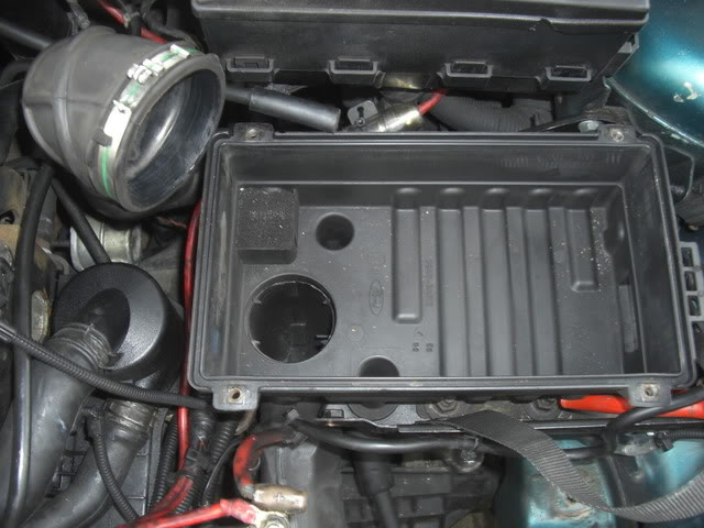

Tak som to dnes pozeral, ale nenašiel som to... Aj som odmontoval nádržku na brzdovu kapali, a a poistkovu skrinku, ale nič... A na airboxe ani na teh hrubej hadici čo z neho ide a smeruje nadol nič nie je... Ale všimol som si, že do tej hrubej hadice ja napojena haica z víka ventilov a tu je tá hrubá airboxova prasknutá! Priamo v tom spoji.
Inak na tom obrazku, čo ste sem postli, je ta hadička položena vedľa airboxu (vyznačená na červeno)

Pepo ja nevim nad cim premyslis. Proc demontujes pojistky + brzdovou nadobku . 2 lidi ti napisou kam to patri . Je fakt ze neznam TDDI motor ale ty airboxy sou shodne motor je temer stejny . Tak si myslim ze pokavad se podivas sem jak ti posilam fotku prijdes na to ze ti proste upadla hadice v lepsim pripade v horsim se ulomilo cele hrdlo pac ty plasty forda sou k smichu . Gumove dily rovnez smich tak to oprav ale nerozebirej motor :Dancer:
PS mrkni do te hadicky na konec zda tam nezustalo kus plastu demontuj to viko airboxu a podivej se pekne v klidu na víko - najdes to .
PS2 ber to ze ten tddi motor sem nikdy nevidel to co jsem ti poslal je fotka z googlu a je uplne jasny na 1 pohled ze to patri do vika airboxu presne tam v tom miste jak to ma TDCI .
Plest se mohu ! ale nemyslím si to .

Pokusime se na to jit jinak .
Viko airboxu tomu jiste rozumis - tak toto je Airbox TDDI 1,8 66 kW mas v motoru to same a kdyz se na to podivas z ptaci perspektivy je ti uz jasny kam ta hadice patri ? preci i na te me fotce kterou sem ti sel v zupanu nafotit je to jasny :)

Hehe no super dik za ochotu! Máš u mna velké pivo! Treba sa ohlasit.
Aj tak to ale budem musieť rozobrať, tu velhu hrubu hadicu čo vychádza z airboxu a smeruje nadol je prasknutá v mieste, kde ja na nu napojená hadica z vika ventilov. Takže ktovie či to tam aj nenasava falošný vzduch...
