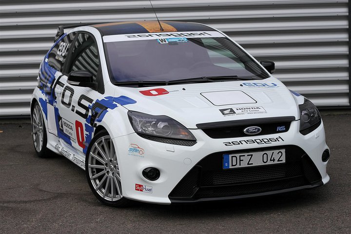

Ahoj chlapi,
jsem tady zcela nový, hledal jsem, věřte mi, pokud to zde je, omlouvám se a prosím o odkaz, ať zde zbytečně nespamuji :) .
Mám otázku na Vás na všechny, kteří máte zkušenosti s polepy na auta. Sním o Focus RS, chtěl jsem hráškově zelenou, ale teď se mi více páčí bílá s tím, že bych si nechal skoro celé RS polepit ve stylu soft WRC, aby to vypadalo odlišně od ostatních a mělo ještě sportovnější náboj. Polepy určitě od profíků, ale stejně. Pokud po 3 letech polepy sundám, nebude na bílém laku vidět přechod z míst, kde byly polepy a mezi místy, které byly ponechány větru dešti? Nerad bych tam viděl vybledlá místa. Díky Vám moc a ještě jednou omluva, pokud zde podobné téma je. Díky :palec_nahoru: !
Přidávám i přílohu, jak bych si to představoval.

To je fakt moc pěknej polep, nicméně tvůj dotaz je spíš na profíky, co se polepem zabývají - doporučuji firmu http://www.trieste.cz. Dle mého laického názoru by se dalo vyřešit polepením čirou ochrannou folií i zbytek auta
Jinak folie řešime na fóru zde: http://www.ford-focus.cz/forum/viewtopi ... =3&t=26907

Existuji folie, ktere propusti uv zareni, takze lak pod folii starne jako lak bez folie.
Ale nevim, jake jsou moznosti ohledne techto folii a takovych grafikcych kreaci, jako na aute vyse :)

cipisalfa píše:Pokud po 3 letech polepy sundám, nebude na bílém laku vidět přechod z míst, kde byly polepy a mezi místy, které byly ponechány větru dešti? Nerad bych tam viděl vybledlá místa.
Tak myslím že by tam po tých rôčkoch boli rozdiely určite videť ale ked by si to dal potom strojovo rozleštiť tak by to zostalo krásne biele všade, takže by som sa do toho nebál isť, určite by to vyzeralo kráásne :cooler: a výnimočne :cooler:

obecně vzato... pokud nepoužiješ speciální materiály jako folie na celé auto nebo folie s UV propustností, vždycky bude po třech letech polep na laku viditelný... osobně si myslím, že bude viditelný i s těmi speciály (každému zákazníkovi to také říkám :-) )
