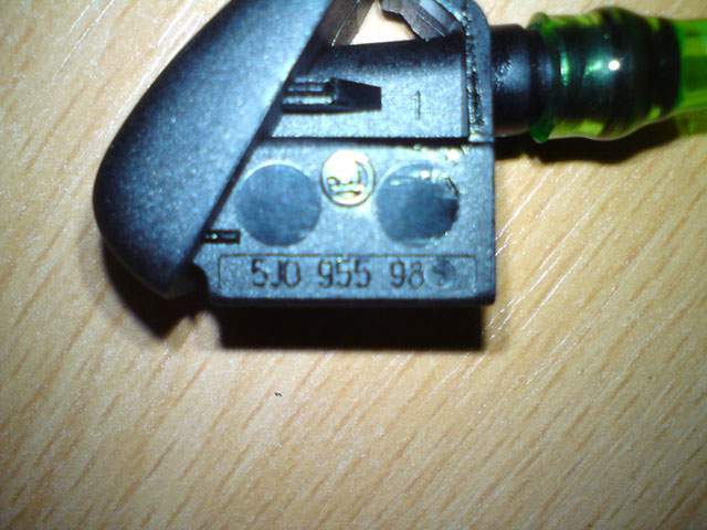

Příspěvek od vitut » 17.05.2011 17:06
Pouzivam na FoFo1 skodovacke a rozhodne mi takhle nespini kapotu, natoz aby z toho kapalina tekla po kapote dolu (zpetne ventilky nemam). Po shlednuti videa od Quickieho o ne nemam zajem, rozpraseni mizerne a te kapaliny vsude kolem ...

Příspěvek od viperk » 17.05.2011 20:36
já na moje fofo1 koupil tyhle škodovácké plus ventilky, po obou vnitřních krajích seříznout postupně nožem a drží fest.
Rozdíl v ostřiku je obrovskej a spotřeba vody určo menší. :palec_nahoru:
