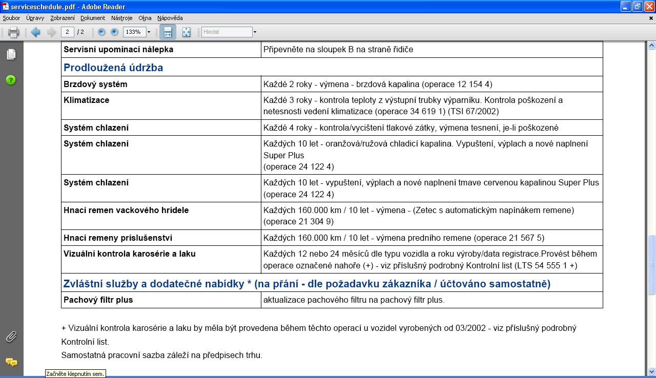

jsem si jistodjinud píše:Díky foki.
Jen ta kapalina bejvá obvykle 3 roky, jsi si jist 10 lety?
